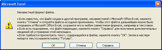

Ну во первых в Excel можно задать формат файла в каком сохранять
Читайте лучше, о чём речь. Не надо с разгону давать ненужные советы.
lodyr ...компоненты экспорта формируют файл Excel
Czechoslovak  он будет читать файлы с новым форматом .....и пусть сохраняют в любом формате
lodyr Понять, что это формат офис 2010, невозможно, т.к. расширение не то.
Andryshok
Хочу дать один советик - а структура файла офиса 2003 и 2007 с 2010 ведь разные , вам стоит это учесть при экспорте,
К вам это тоже относится.
lodyr Но компоненты экспорта формируют файл Excel физически в том формате, какая версия Офиса установлена!
sldaac
Я указал версию Офис 2000 и всего делов,  все что выше откроют файл без проблем.
А ежели наоборот? Сохранили в "выше", а "ниже" не открывается!  Дело НЕ в КОМПОНЕНТАХ. Компоненты отрабатывают правильно на машине пользователя с Офис 2007 в его родном формате(как пользователи и привыкли работать).  Затем он несёт файл на машину с Офис 2003, а файл открывается, но с нечитаемыми символами. Неправильное расширение файла только запутывает дело. Вот именно такой случай. Теперь ясно?
Если бы, прежде чем передавать файл пользователь видел бы расширение файла, то он бы его пересохранил бы.

lodyr
Andryshok
не верите мне
Нет! Вот вы сами и наступили на эти грабли. Ваш Excel вызвал конвертор, исходя из расширения файла, а не из его физического формата.
а при настойчивой попытке всё-таки открыть его на машине с Офисом 2003 получаем долгожданный результат..
Так что я верю своим глазам и мозгам тоже
Всего записей: 710 | Зарегистр. 06-02-2005 | Отправлено: 22:57 11-10-2010 | Исправлено: lodyr, 23:03 11-10-2010
Czechoslovak
lodyr
Ёпрст...файлы нового формата запакованы в архив zip что и означают первые две буквы PK
Вообще не понимаю в чем сыр-бор, поставил конвертор и пусть открывают любой формат :-\
Всего записей: 175 | Зарегистр. 27-06-2007 | Отправлено: 09:05 12-10-2010
Andryshok
lodyr
Так так так, давайте тогда так
вот скрин программы
По нажатию кнопки Button1 - происходит экспорт с расширением xls (97-2003)
По нажатию кнопки Button2 - происходит экспорт c расширением xlsx  (2007-2010)
Обратите внимание на то что оба файла имеют одинаковый размер, чего быть не должно,
Причем при попытке открыть файл с расширением xlsx - Офис 2010 говорит что расширение не соответствует формату файла.
Ваши кракозяблы вызваны скорее экспортом текста не в юникоде, а скорее всего экспортом из таблицы БД в DOS кодировке , например из DBF файла, так что вы друг мой не там копаеете
Да, кстати при простом переименовании расширения файла с якобы 2007 форматом на xls - офис 2003 открывает так сказать как дети в школу
Данные компоненты не вызывают никакой конвертер, а работают нативно
Всего записей: 654 | Зарегистр. 03-06-2009 | Отправлено: 09:36 12-10-2010 | Исправлено: Andryshok, 12:44 12-10-2010
