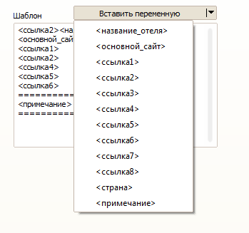

А чтобы пользователь правильно вводить такие слова, я рядом с мемо кнопку делаю с выпадающим списком - слово вставляется в позицию курсора.

Я точно так же делаю (комбик), но в мемо потом можно ж ручками править. Там же не только эти слова но и другое, например "Вася есть {{STATUS}}". Так вот хотелось, чтобы {{STATUS}} нельзя было править
