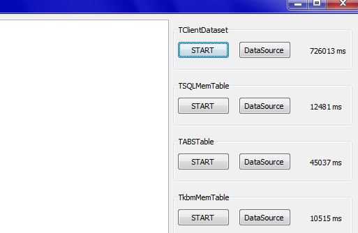

XPerformer
Добавляю TSQLMemTable
TClientDataset - (Midas.dll от Delphi XE2)    8986 ms
   TVirtualTable 9.3.5 -     8612 ms
   TdxMemTable -   9189  ms
   TjvMemoryData - 808912
   TAbsTable InMemory v7.20 - 45320 ms
   TMemTableEh v6.3 - 15740
   TkbmMemTable v7.15 - 9520 ms
   TSQLMemTable v9.00 - 12550
Всего записей: 2596 | Зарегистр. 20-06-2011 | Отправлено: 19:06 07-06-2014 | Исправлено: XPerformer, 19:07 07-06-2014

XPerformer
Мои тестирования компонентов
http://yadi.sk/d/hryYATXWSbqkW
исходники и два бинарника с включенной и выключенной оптимизацией (XE2)
Почему-то с  включенной оптимизацией результаты немного хуже
Желающие могут перепроверить на своей машине
TMemTableEh v6.3
TkbmMemTable v7.15
TSQLMemTable v9.00
Всего записей: 2596 | Зарегистр. 20-06-2011 | Отправлено: 19:58 07-06-2014

XPerformer
Скачал вышеупомянутый тест
Убрал DBISAM, так как его у меня нет
Добавил MemTableEh, AbsTable
Выделены 2-3 лучших результата по каждому тесту
MemTableEh тест "locate by FInteger" выполнить не смог (не нашел вообще), поэтому клеточки пустые
версии компонент и delphi теже естественно
Отож - аппенд это еще не всё
Всего записей: 2596 | Зарегистр. 20-06-2011 | Отправлено: 02:25 08-06-2014 | Исправлено: XPerformer, 02:28 08-06-2014

XPerformer
Kmich
Добавьте еще размер использованной памяти  различными компонентами, было бы интересно посмотреть кто сколь отъедает.
мне тоже интересно, но не знаю грамотную методику как это сделать. Расскажите?
А вот как выглядит наш тест по версии 2 если в нем append заменить на Insert.
В основном цифры те же - кроме ClientDataset, который теперь справился гораздо хуже
и MemTableEh - который я просто снес через 20 минут, не дождавшись результата
Всего записей: 2596 | Зарегистр. 20-06-2011 | Отправлено: 11:39 08-06-2014 | Исправлено: XPerformer, 11:54 08-06-2014

XPerformer
Еще один тест - включен dxMemData версия 2013.2.5, тест на 100 тыс записей, 10 тыс и 1 тысяча.
Выделены три лучших результата по каждому тесту
MemTableEh можно признать несостоятельным - на 100 000 записях мало того, что конца теста дождаться невозможно, еще и неспособен найти с помощью Locate число, которое заведомо есть в таблице.
Впереди планеты всей kbmMemTable - не только самый быстрый, но и предоставляет  богатый функционал - sql, версионность, поддержка нескольких курсоров, транзакции, сжатие данных в памяти и пр., полная совместимость с TDataSet.
Хорошие результаты показал SQlMemTable -  преимуществом является то, что можно бесплатно использовать. Поддержка SQL, многопоточности, компрессия BLOB-полей
dxMemData - быстрый, но тяжело устанавливать (много зависимостей от других пакетов DevExpress) и несовместим с TDataSet, собственно, название на это как-бы намекает: dxMemData а не dxMemTable.
ClientDataSet подтвердил свою репутацию тугодума
AbsTable In memory - входит в тройку лидеров.
TjvMemoryData - не рассматривался, т.к. на операции Append дает скорость в 100 раз хуже, чем у всех конкурентов
TVirtualTable  - не рассматривался, т.к. нет индексов
Исходники и бинарник
http://yadi.sk/d/HEzv3Fr8SigkS
Всего записей: 2596 | Зарегистр. 20-06-2011 | Отправлено: 00:07 09-06-2014 | Исправлено: XPerformer, 13:59 09-06-2014
