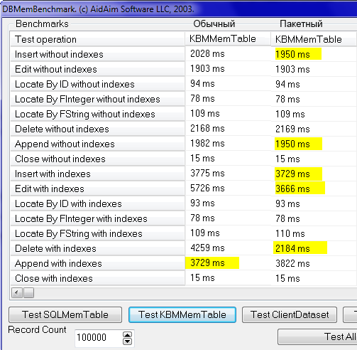

XPerformer
еще один тест для kbmMemTable
у него есть возможность отключать индексы на время массовых операций (типа Disable/EnableControls)
Видно, использование этой опции дает заметный выигрыш при массовом редактировании и удалении записей
Всего записей: 2596 | Зарегистр. 20-06-2011 | Отправлено: 15:00 11-06-2014 | Исправлено: XPerformer, 22:35 11-06-2014
