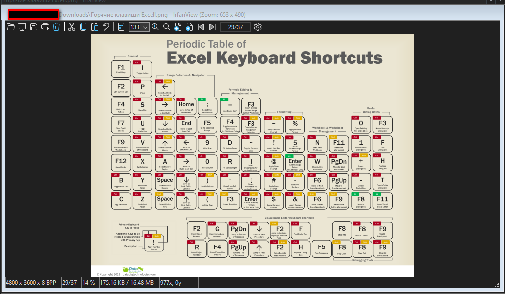

Smallette
AkulaBig
Обновил TCIrfanView Plugin.
в режиме БП показывает рамку окна голубого цвета с названием файла.
как ее убрать?
Всего записей: 403 | Зарегистр. 01-11-2006 | Отправлено: 08:52 05-04-2024 | Исправлено: Smallette, 08:53 05-04-2024
AkulaBig
Никак. Иначе название файла ни где не увидите.
Всего записей: 6886 | Зарегистр. 11-03-2003 | Отправлено: 09:32 05-04-2024
