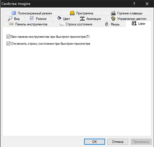

кстати в Imagine все уже продумано и эти опции есть в настройках
можно просто в ини файле сделать 0 или 1.
Ну да, это просто. Только вот чтобы это просто было сделать, надо задействовать разные инишники для ирфана. Имаджине прога, написанная в виде плагина одним автором. там совершенно другой принцип программирования.
