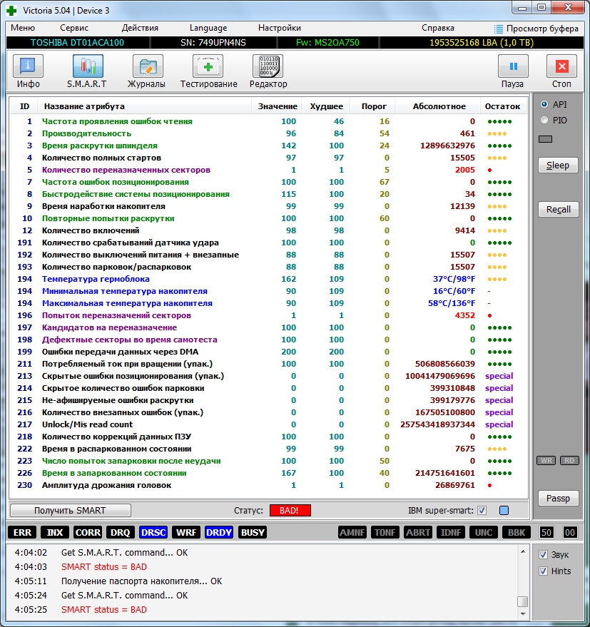

Sergei_Kazanskij
Смарт на русском будет в следующей версии.
Всего записей: 527 | Зарегистр. 28-04-2006 | Отправлено: 04:07 27-10-2019

Sergei_Kazanskij
brduakhTMP
ваша утилита первая видимо будет со сматром на русском, т.к все остальные увы, показывают на английском...
Есть утилита Cristal Disk Info - там смарт переведен на русский. Но полнота и качество перевода оставляют желать лучшего. И неизвестно, что там с винчестерозависимостью названий атрибутов.
Я например, у себя вчера в 3-4 местах подправил соответствие названий моделям WD и HGST.
