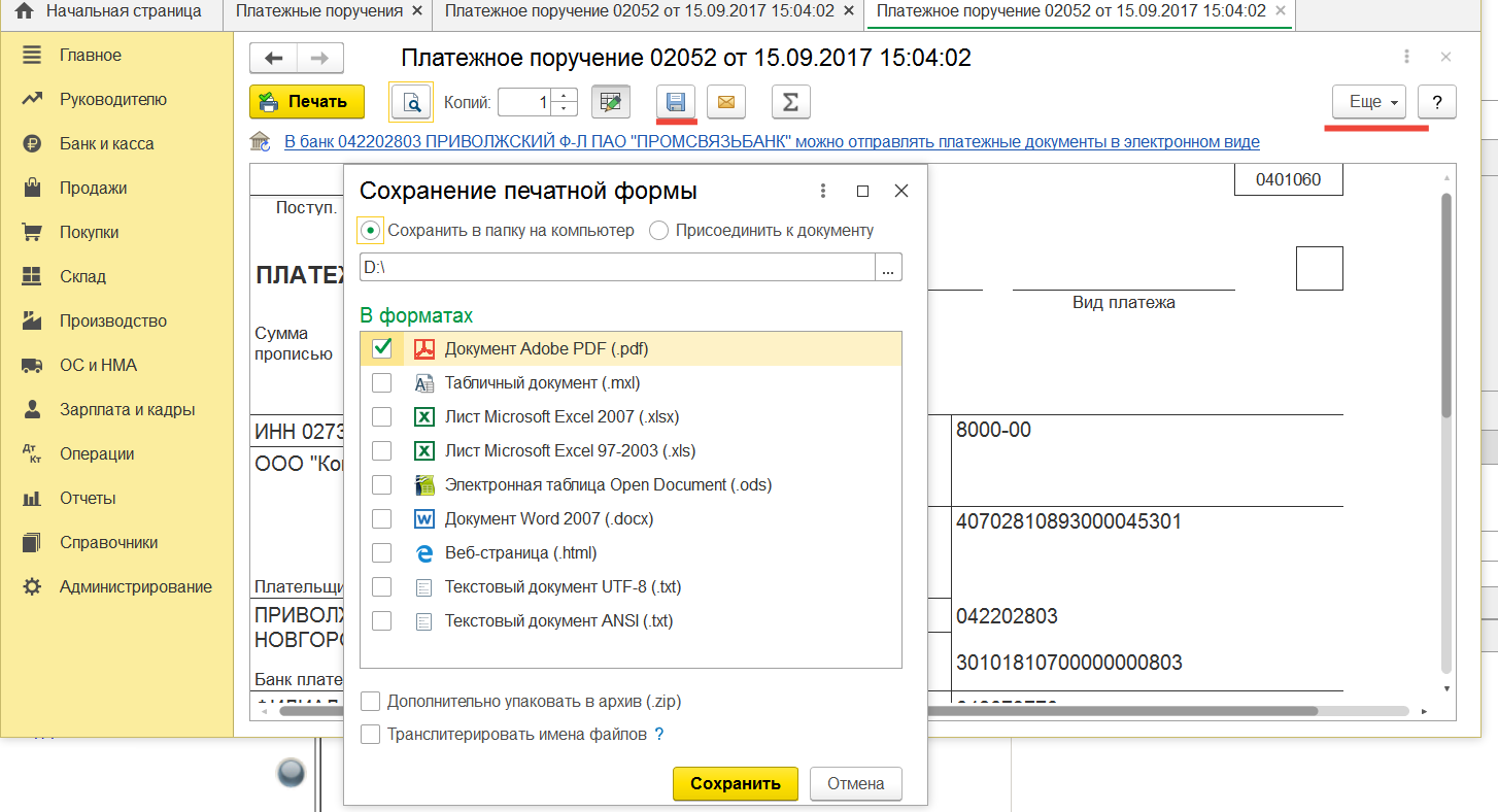

    piff
    VIEI
    https://www.klerk.ru/buh/news/494334/
    Спасибо, но не помогло. Дважды кликнуть и двойной клик на трех точках ни чего не меняют.
    Всего записей: 6 | Зарегистр. 12-04-2006 | Отправлено: 00:14 26-02-2020
    LaCastet
    piff
    Бухгалтер им пользовался для сохранения платежек последний раз в декабре и это была старая платформа 8.3.13
    Если платёжка выведена на экран в виде печатной формы Ещё->Сохранить (с рисунком дискеты).
    Всего записей: 5172 | Зарегистр. 27-07-2005 | Отправлено: 00:46 26-02-2020
    VIEI
    piff
    Вот так выглядит
    Всего записей: 4870 | Зарегистр. 26-06-2005 | Отправлено: 01:00 26-02-2020
