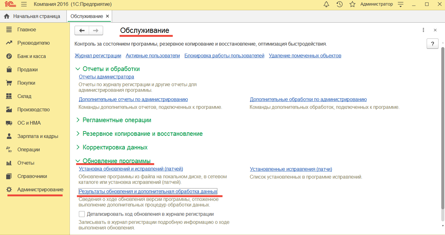

    VIEI
    mishutka82
    И посмотрите, какие ошибки в журнале обновлений
