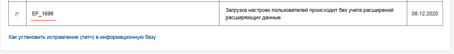

    Ребята еще вопрос по ЗУП 3.1 Базовая(типовая)
    После обычного обновления на следующий релиз с 3.17.171 на 3.18.46 пытаюсь запустить Предприятие, получаю ошибку:
    Ошибка инициализации модуля: EF_1698 ОбщийМодуль.ВыгрузкаЗагрузкаДанныхСлужебный.Модуль
    по причине:
    {EF_1698 ОбщийМодуль.ВыгрузкаЗагрузкаДанныхСлужебный.Модуль(26,2)}: Процедура или функция с указанным именем не определена (УдалитьРасширенияОбласти)
        <<?>>УдалитьРасширенияОбласти();
    Что не понравилось?
    Попробую сейчас обновить через cf
    Всего записей: 1893 | Зарегистр. 28-07-2007 | Отправлено: 08:15 22-09-2021
    VIEI
    dddimmm
    Что не понравилось?
    Надо в 3.17.171 предварительно удалить патч EF_1698
    Всего записей: 4870 | Зарегистр. 26-06-2005 | Отправлено: 08:34 22-09-2021
    Ctrl_Alt_Del
    dddimmm
    EF_1698 - это косячный патч, который при обновлении должен был быть удален автоматически, но "что-то пошло не так".
    удалите его вручную с помощью параметра "/DeleteCfg -Extension EF_1698"
    подробная инструкция есть здесь Решение проблемы "Ошибка инициализации модуля: EF_XXXX" при обновлении конфигурации 1С:Предприятие
    первые два способа пропускайте и смотрите сразу третий
    Всего записей: 1841 | Зарегистр. 11-05-2016 | Отправлено: 08:34 22-09-2021
