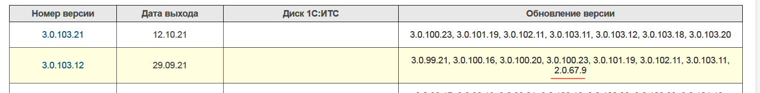

    saaribekyan
    а где этот список можно посмотреть!?
    Здесь:
    https://releases.1c.ru/project/Accounting30
    Необходимую картинку я привёл в посте выше. Надо кликнуть по эскизу, чтобы увидеть всю картинку.
    Откатить до предыдушей нет возможности кроме копии ?
    Ну если только рискнуть загрузить .cf предыдущей конфигурации.
    Всего записей: 4870 | Зарегистр. 26-06-2005 | Отправлено: 22:44 12-10-2021
