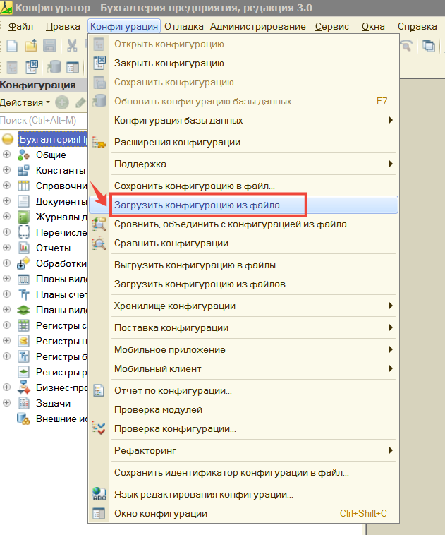

    Как можно попроще  обновить БП 3.0.63.15  до 3.0.111.25 от 27.04.22 ?
    Скачать все релизы (>100) и подряд обновлять или есть полегче путь?
    Или можно выгрузить базу из старой и загрузить в новую?
    Всего записей: 26 | Зарегистр. 11-01-2010 | Отправлено: 15:05 18-05-2022
    GCRaistlin
    Fa116
    http://forum.ru-board.com/topic.cgi?forum=35&topic=82809&start=0&limit=1&m=10#1
    Magically yours
    Raistlin
    Всего записей: 4500 | Зарегистр. 18-04-2005 | Отправлено: 15:11 18-05-2022
    VIEI
    Fa116
    Там будет 27 обновлений, тоже немало.
    Загрузить в исходную базу CF, лучше сразу от последнего релиза 3.0.112.34.
    Это можно попробовать, поскольку в ReadMe от него
    Текущая версия конфигурации предназначена для обновления с версии не ниже 3.0.61.37.
    Всего записей: 4870 | Зарегистр. 26-06-2005 | Отправлено: 15:34 18-05-2022
    Ctrl_Alt_Del
    VIEI
    осторожнее с формулировками,
    сейчас возмет и действительно загрузит CF)
    Всего записей: 1841 | Зарегистр. 11-05-2016 | Отправлено: 08:36 19-05-2022
    VIEI
    Ctrl_Alt_Del
    Такая формулировка правильная?:
    Всего записей: 4870 | Зарегистр. 26-06-2005 | Отправлено: 08:54 19-05-2022
    Ctrl_Alt_Del
    VIEI
    эээ.... зачем "Загрузить конфигурацию из файла"?
    есть же штатное обновление с помощью полного CF
    Всего записей: 1841 | Зарегистр. 11-05-2016 | Отправлено: 09:46 19-05-2022
    zzzz5555
    Ctrl_Alt_Del
    Для типовой конфигурации разницы между этими способами нет.
    Всего записей: 847 | Зарегистр. 26-10-2009 | Отправлено: 15:14 20-05-2022
    VIEI
    zzzz5555
    "Загрузить конфигурацию из файла" ещё позволяет вернуть замочек на конфигурацию, если ранее была включена возможность изменения.
    Всего записей: 4870 | Зарегистр. 26-06-2005 | Отправлено: 15:29 20-05-2022 | Исправлено: VIEI, 16:16 20-05-2022
