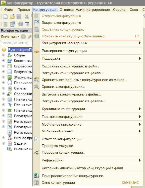

    VIEI
    vas55579
    Этот список выглядит так: 3.0.98.17 -3.0.99.19 - 3.0.99.21 - 3.0.100.16 - 3.0.10.20 - 3.0.100.23 - 3.0.101.19.
    Это, похоже, обновление на 3.0.102.11 не завершилось.
    Скорее всего, этап обновления конфигурации базы данных не прошёл.
    Проверьте, активна ли строчка с F7
