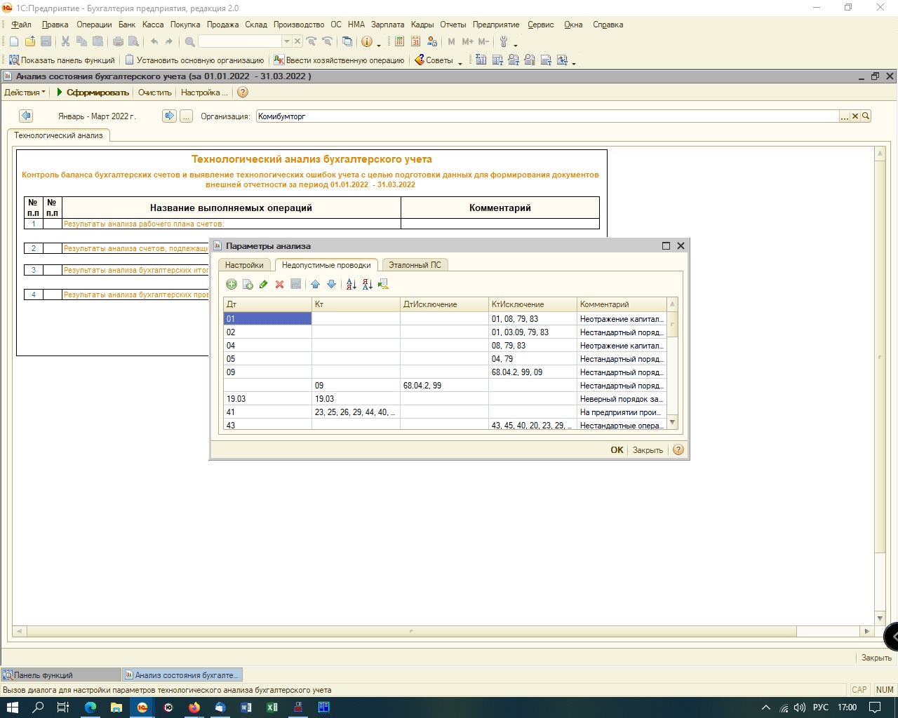

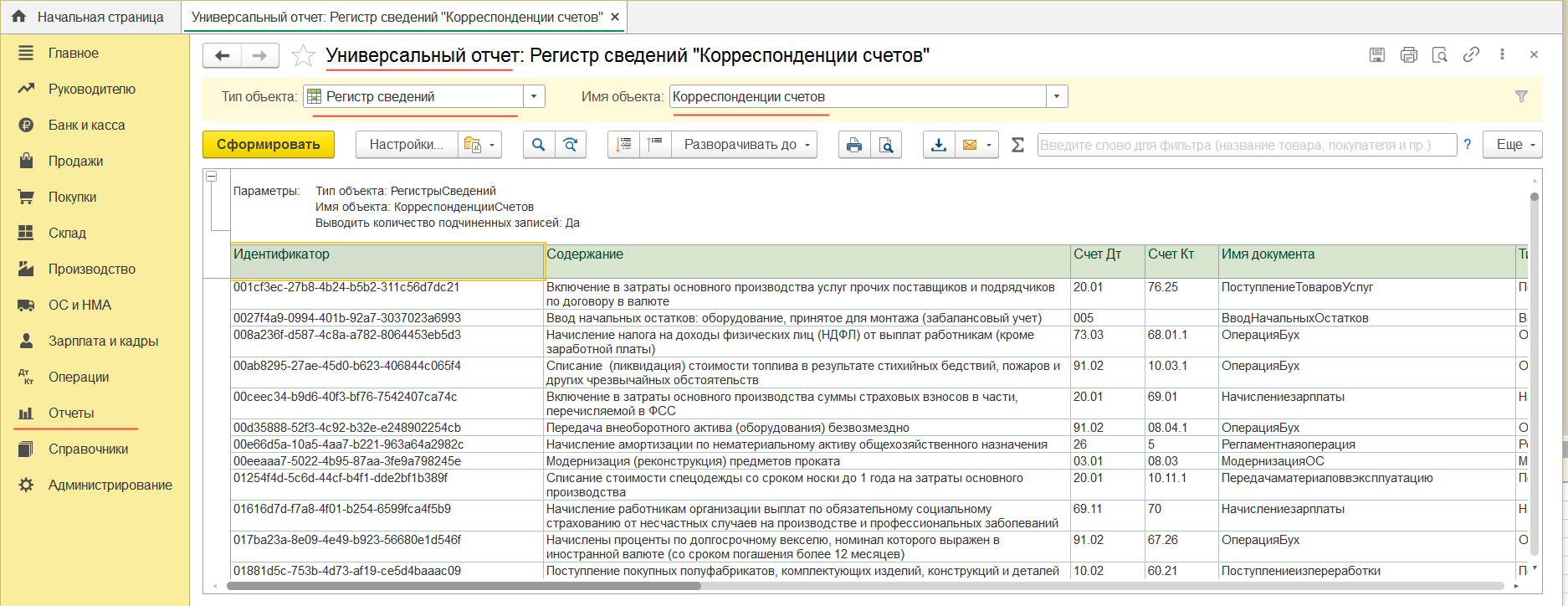

    Есть в БП такая полезная обработка "Экспресс проверка ведения учета". И в ней пункт "Проверка корректности корреспонденции счетов в проводках". В БП 2.0 можно было настроить эту "корректную корреспонденцию", а как ее настроить в БП 3.0? Кто знает, подскажите пожалуйста.

    Про это отличие БП 2.0 и 3.0 есть здесь.
    Посмотреть заданные корреспонденции счетов можно так
    Для контроля корреспонденций счетов в БП 3.0 есть расширение
    https://infostart.ru/public/1003359/
    Всего записей: 4870 | Зарегистр. 26-06-2005 | Отправлено: 15:43 18-07-2022

    Не совсем то.
    В БП 2.0 обработка "Экспресс проверка ведения учета" в частности проверяла корректность "предустановленной в БП" корреспонденции счетов в проводках и если проводки за проверяемый период не совпадали с "предустановленными", то выводилось предупреждение.
    Причем можно было редактировать "предустановленную в БП" корреспонденцию счетов в проводках, чтобы не было этого предупреждения.
    Например, проводка Дт. 43 Кт. 60 БП считала некорректной.

    В БП 3.0 в аналогичном отчёте "Экспресс-проверка ведения учета" в разделе "Проверка корректности корреспонденции счетов в проводках" при ошибках вместо этого просто "Рекомендации: Открыть документ, которым отражена хозяйственная операции, и проверить указанные счета".
    Всего записей: 4870 | Зарегистр. 26-06-2005 | Отправлено: 18:05 18-07-2022
    Ну да. Так я об этом и спрашиваю: "Можно ли настроить эту "корректную корреспонденцию" в БП 3.0? Добавить "свои" проводки, чтоб БП не выдавала предупреждение?

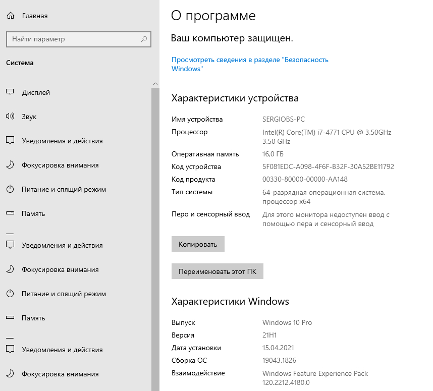

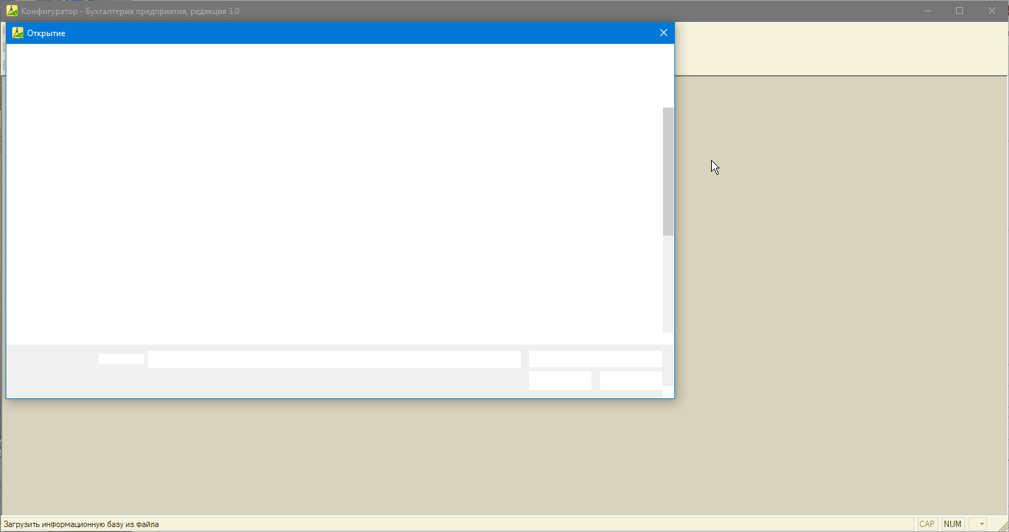

    Всем доброй ночи. Народ выручайте, не работает проводник из Конфигуратора 1С, пытаюсь выбрать файл и тут полный висяк программы. Задача снимается только из диспечера задач
    WINDOWS10
    1С версия
    У кого есть какие мысли, как с этим бороться? Не могу обновить, не могу базу загрузить, вот засада...

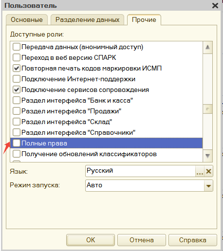

    Попробуйте проблемному пользователю дать "Полные права" и посмотреть, заработает или нет

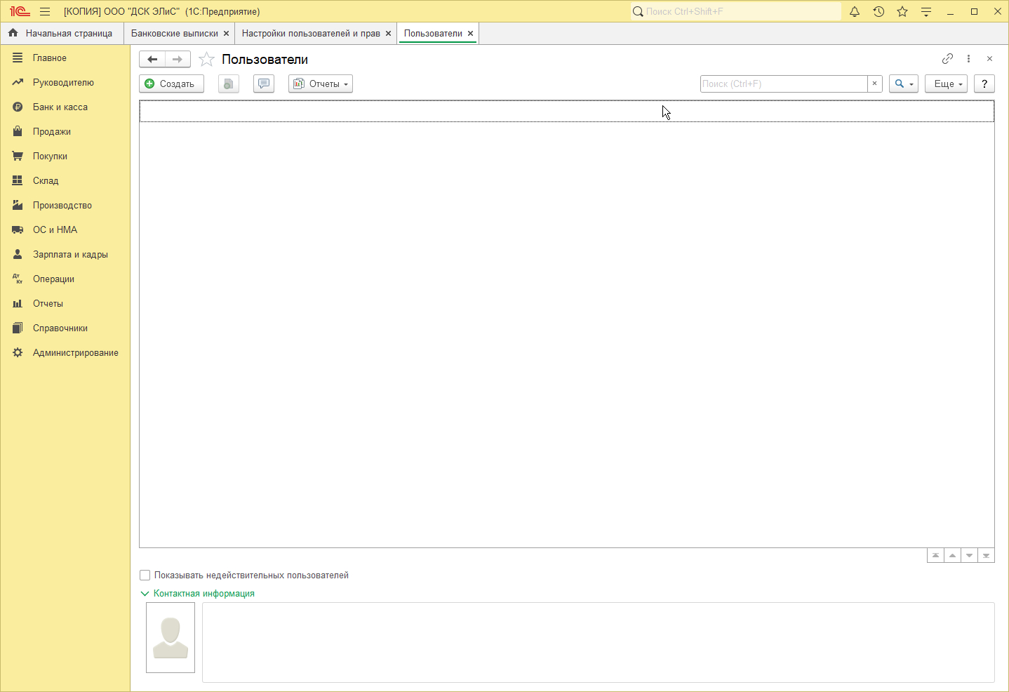

    У меня нет пользователей, работаем с 1С вдвоем -  я и бух, домашние ПК
    Базой обмениваемся через Яндекс диск
    Всего записей: 300 | Зарегистр. 02-05-2016 | Отправлено: 11:57 22-07-2022 | Исправлено: muromec67, 11:59 22-07-2022

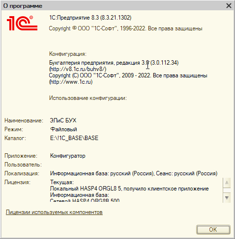

    Да почистите кеш ручками: удалите все каталоги в %LocalAppData%\1C\1cv8 и %AppData%\1C\1cv8 !
    Увидел, что Вы работаете в ИБ с ограничениями -  [КОПИЯ], избавляемся:
    Для этого в разделе "Администрирование" выберите пункт "Обслуживание". В группе "Регламентные операции" нажмите кнопку "Разблокировать работу с внешними ресурсами". После снятия блокировки работа с внешними ресурсами будет восстановлена, а надпись [КОПИЯ] в заголовке программы исчезнет.
