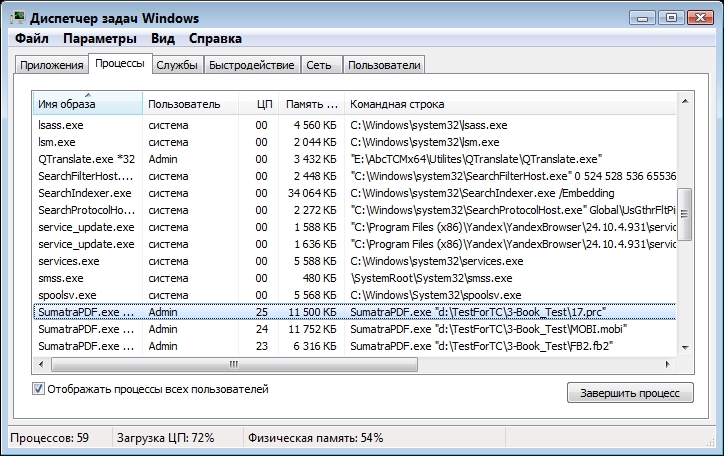

ziabriev
AkulaBig
Крашит, даже при перемещении плагина TCAlReader в конец детектстроки.
Похоже он совсем никак, виснет Суматра - скрин
Всего записей: 1810 | Зарегистр. 03-03-2019 | Отправлено: 08:11 11-06-2025 | Исправлено: ziabriev, 08:41 11-06-2025

ziabriev
виснет Суматра
А Суматра-то здесь причем? Уж плагин Суматры проверен сотнями людей. И что-то я не пойму. В моей сборке на книжки TCAlReader назначен. Почему у вас Суматра запускается?

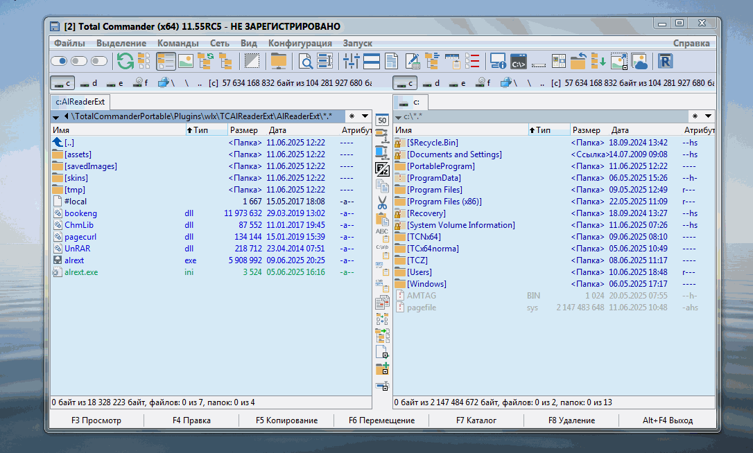

ziabriev
AkulaBig
Это программа - скрин
Всего записей: 1810 | Зарегистр. 03-03-2019 | Отправлено: 15:14 11-06-2025

ziabriev
Это программа
Вон оно что. Видимо из-за того, что у меня установлен SQL Express, прога как-то его находит. Тогда буду потестю на чистой оське. Я отключил не нужное создание базы, соответственно sqlite3.dll стал не нужен.
