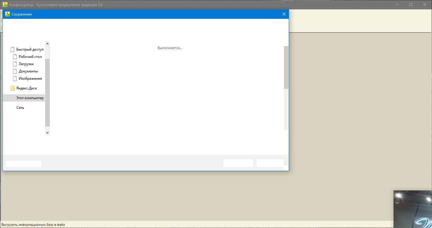

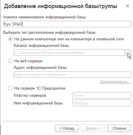

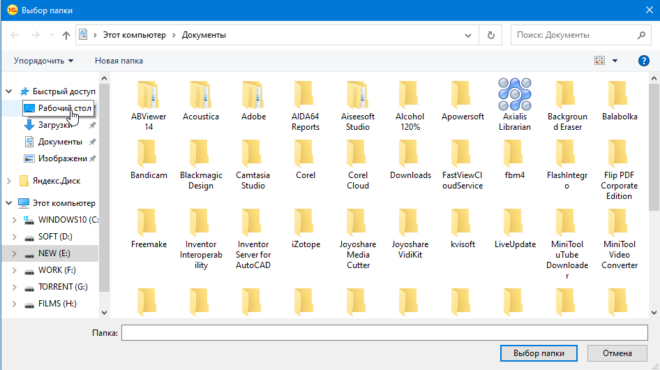

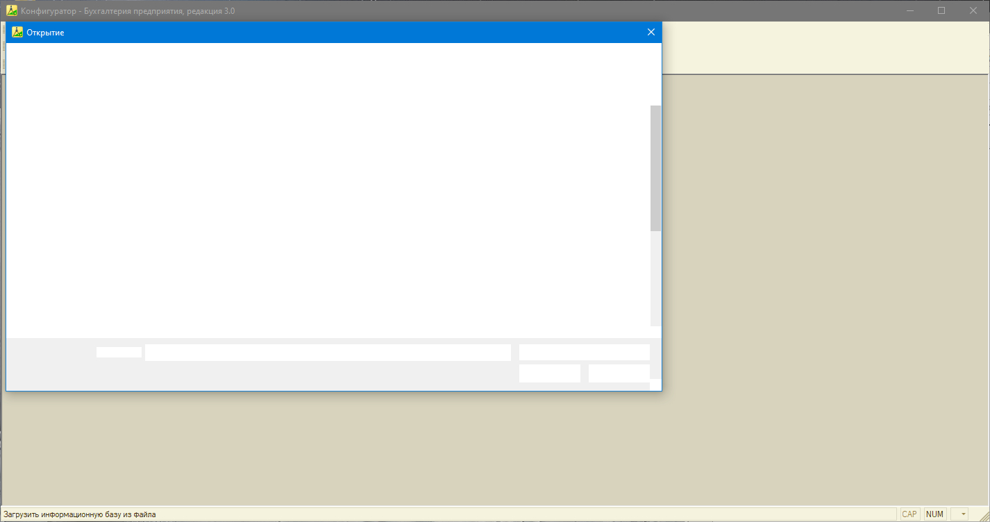

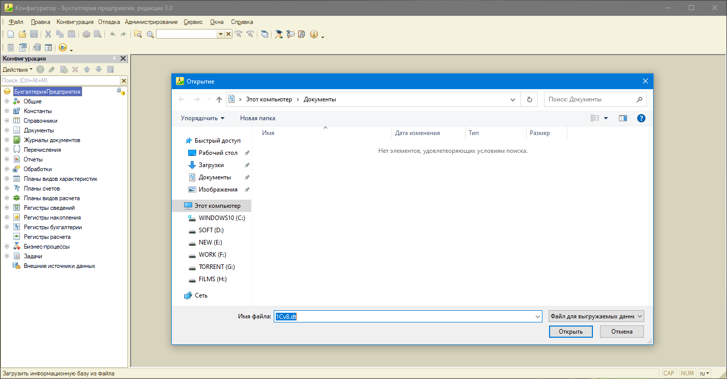

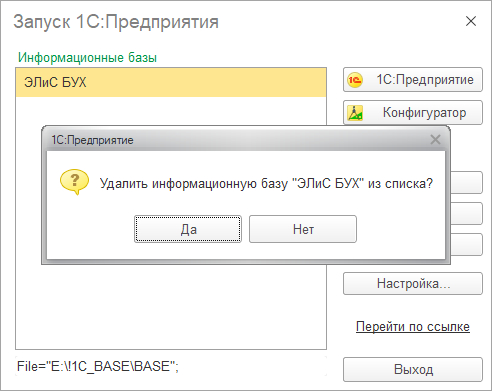

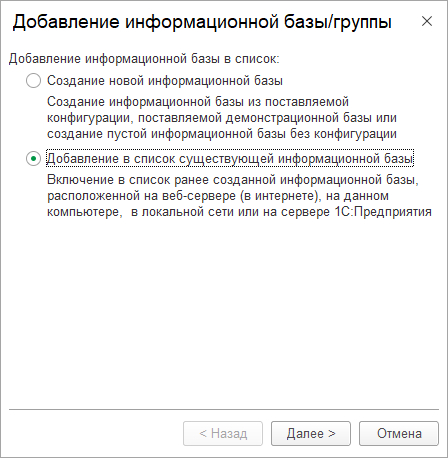

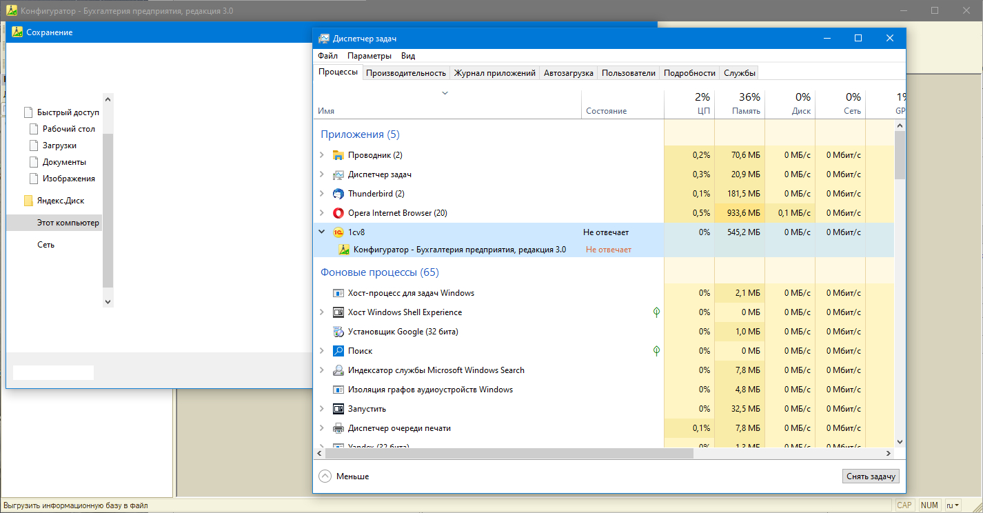

    ikalichkin, iRiverStone. Убрал слово "КОПИЯ" Спасибо помогло, но оснавная проблема по двум вариантам осталась...
    1. Очищал папки %LocalAppData%\1C\1cv8 и %AppData%\1C\1cv8
    2. Удалял базу из стартера
    Висит проводник из 1С и всё тут...
    Пробовал путь вставлять через CTRL+V. база загружается, а проводник из 1С Конфигуратора по прежнему висит наглухо...

    Нет у него всё норм, ничего не висит, работает как часы
    Антивирус стоит ESET NOD32, проблем не вызывает, чистил дисками DR.WEB и krd всё чисто.

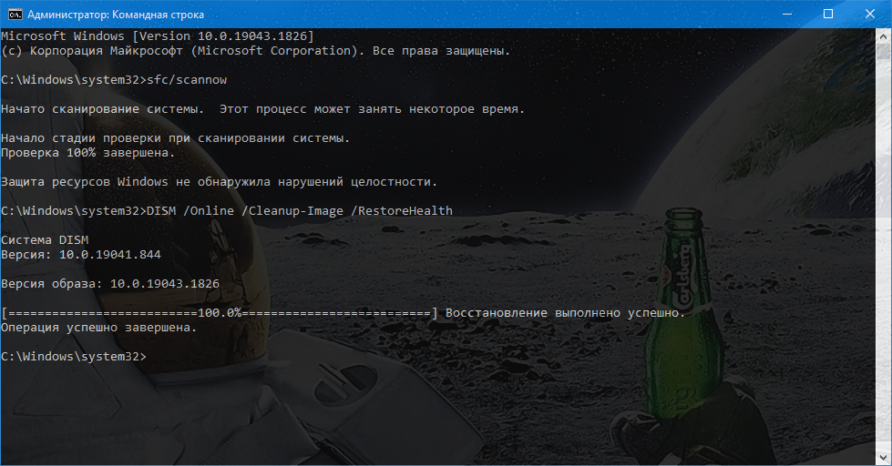

    Вот блин. квест! Голову всю сломал...
    Ошибок при скане sfc/scannow и DISM тоже нет, куда рыть?

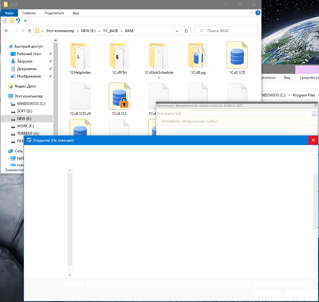

    Я так и не понял,
    chdbfl'ом базу гоняли?

    Я честно говоря не понимаю о чем речь: "chdbfl'ом базу гоняли?"?
    Ctrl_Alt_Del
    Каким образом проверить? "а в самой базе, месте ее расположения или правах"

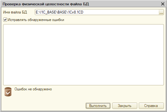

    Ctrl_Alt_Del
    Я не 1С-эсник... По винде опыта достаточно. Понятия не имел, что есть такая утилита chdbfl.exe. Проверку базы всегда делал через конфигуратор. Но дело не в базе, а в 1С.
    Запуская утилиту получаю очередной висяк!
    Пришлось копи пастом работать и ввести путь.
    База абсолютно рабочая!
    Обновился до последних релизов.
    Геморой не исправился
