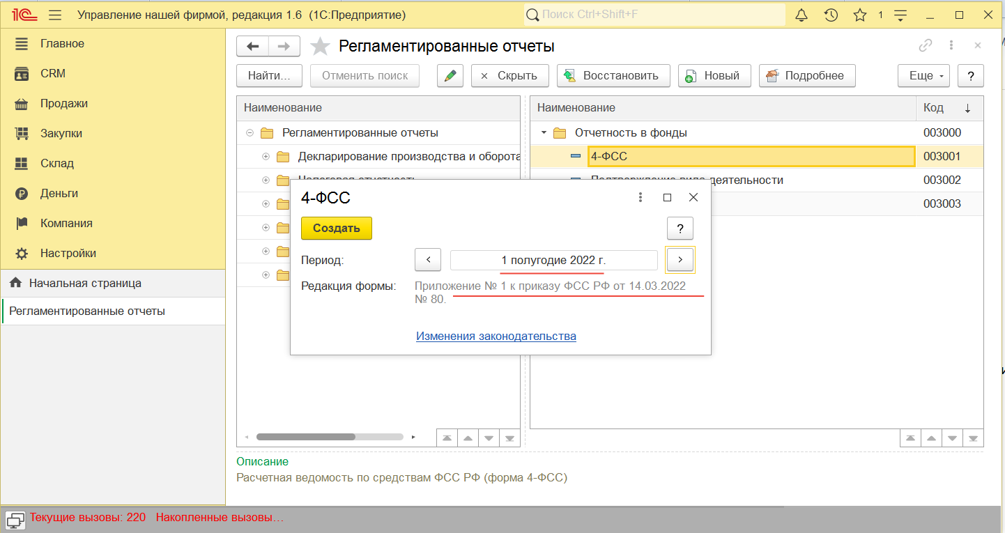

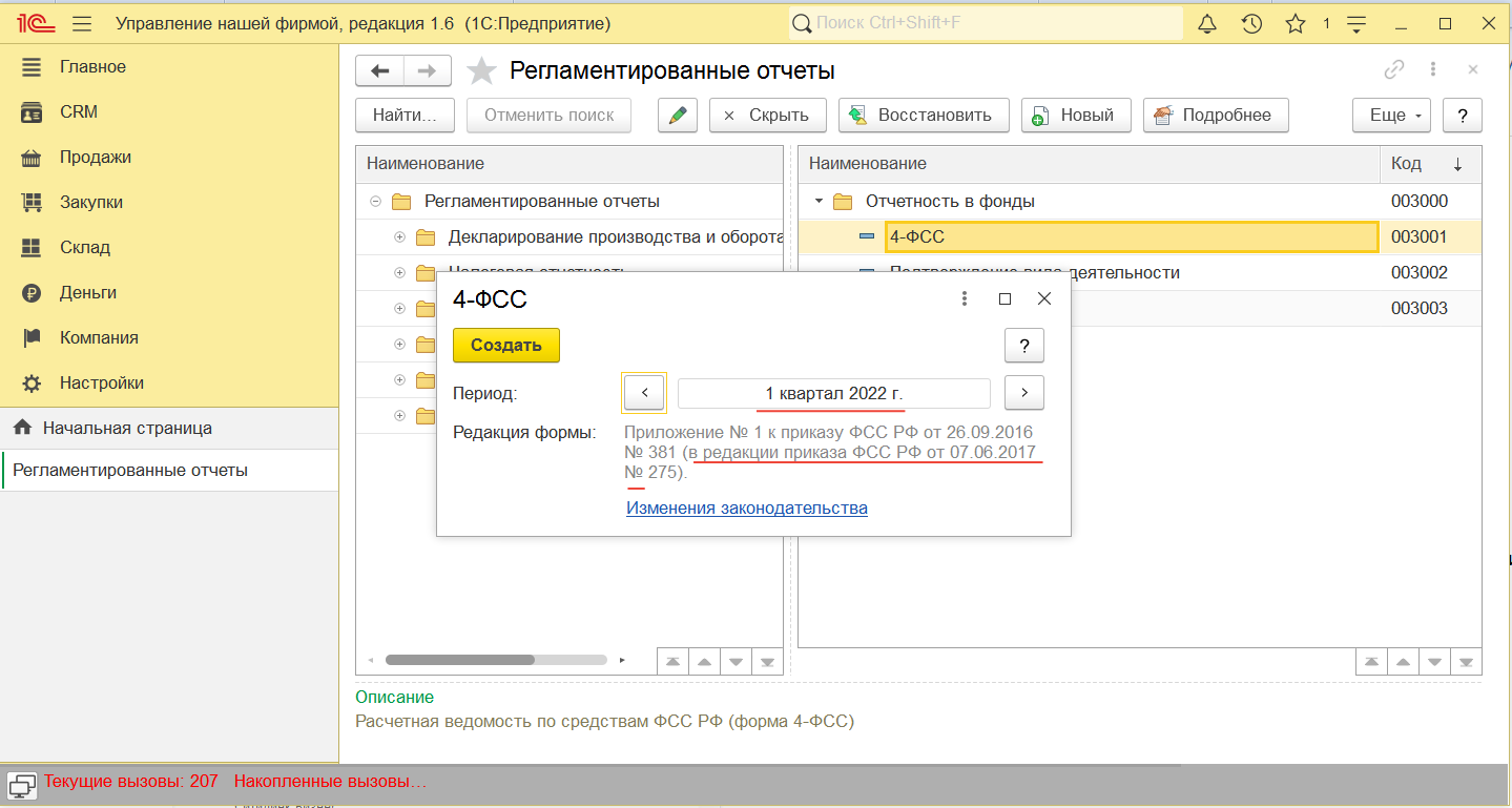

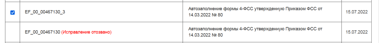

    VIEI
    Harryus
    Попробуйте патчи в базу загрузить.
    Там в комплекте есть патч EF_00_00467130_3
    А так, в 1.6.27.270 новая форма присутствует. А выбор формы зависит от периода
    Всего записей: 4869 | Зарегистр. 26-06-2005 | Отправлено: 15:44 26-07-2022
    Harryus
    VIEI
    Огромное спасибо друг! после установки патчей и перезапуска 1С получилось сформировать отчет по новой форме.
