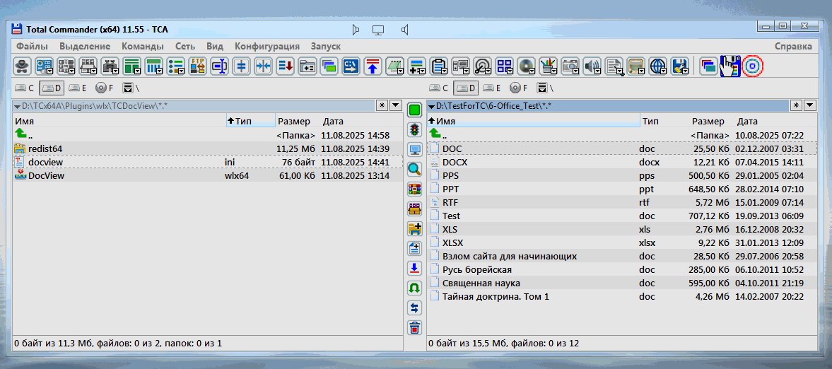

AkulaBig
Сделал то, о чем давно мечтал. Аналог uLister с возможностью использовать только 32-битные библиотеки для обоих разрядностей ТС. Или только 64-битные. Кому как нравится. Естественно можно и по старому, как в uLister, использовать библиотеки соответствующей разрядности. Так как библиотеки нельзя подключить к ТС другой разрядности, сделано через прожку. Путь к библам задается в docview.ini. Как во многих моих плагинах path= и pat64=. Пока без всяких ридми и с набором библиотек. На оф сайты пока не выкладываю. Так как у программки есть только печать и копирование. Нет поиска, нет выделения. Но я ее научился компилить. Так что, надеюсь, смогу ввести нужные функции и тогда выложу.
https://www.dropbox.com/scl/fi/kwkikzhymrb1gp3r8y503/wlx_TCDocView_1.0.7z?rlkey=xlqzpkbkye5487oiirdflq7bu&dl=1
Всего записей: 6872 | Зарегистр. 11-03-2003 | Отправлено: 13:27 11-08-2025
Chernyshev
AkulaBig
Отключил uLister. Врубил ваш TCDocView.
Проверил на:
doc,docm,docx,dot,dotm,dotx
odg,odt,ott
rtf
xls,xlsm,xlsx,xlt,xltm,xltx
F3 и БП работают.
AkulaBig
Эскизы не работают, в отличие от uLister
Всего записей: 394 | Зарегистр. 04-01-2024 | Отправлено: 14:37 11-08-2025

AkulaBig
Chernyshev
Проверил. Да, не работают. Там-же надо функцию специальную использовать. Попробую исправить.
