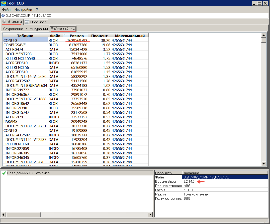

    GCRaistlin
    Solid73
    Размер базы какой? Если больше 4 Гб, то нужно переходить с файловой на клиент-серверный режим.
    Такое ощущение, что какая-то таблица превысила макс. размер.
    Размер больше 5 ГБ. Проблема будет повторяться?
    Magically yours
    Raistlin
    Всего записей: 4502 | Зарегистр. 18-04-2005 | Отправлено: 17:46 27-01-2023
    VIEI
    GCRaistlin
    Для возникновения проблем имеет значение не сам размер файловой базы, а размер таблиц этой базы (размер внутренних файлов таблиц).
    Максимально-допустимый размер таблиц зависит от версии внутреннего формата базы (8.2.14 или 8.3.8) и может быть 4Гб или 6Гб,
    так что сама файловая база может быть значительно больше этих значений:
    https://its.1c.ru/db/v838doc#bookmark:adm:TI000000666
    https://forum.infostart.ru/forum86/topic171509/
    Посмотреть текущий формат базы и размеры её таблиц можно утилитой Tools_1CD:
    Всего записей: 4870 | Зарегистр. 26-06-2005 | Отправлено: 19:15 27-01-2023
    справедливости ради стоит отметить, что разрастается какая-то одна таблица, размер которой если не больше, то соизмерим с суммарным размером всех остальных, поэтому абстрактные "значительно больше этих значений" я бы уточнил, что файловая база обычно перестаёт запускаться, когда её размер в два-три раза превышает предельный размер для одной таблицы
