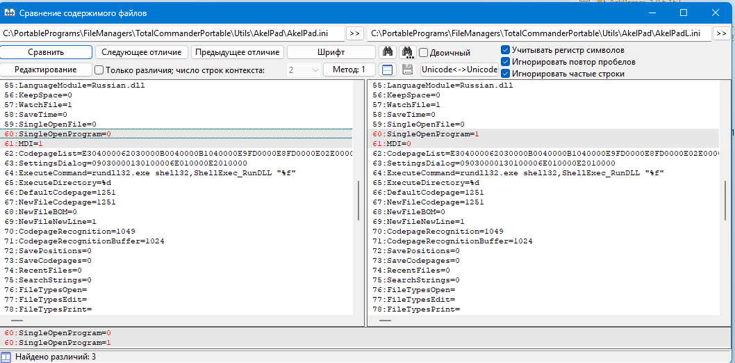

spirit21
Переехал на новый комп с Windows 11 IoT Корпоративная LTSC 24H2, открываю txt-файлы с ctrl+Q в TCAkelPad последней версии  (версия AP x86 4.10 r4515), вместо показа в панели плагин открывается в отдельном окне, после закрытия этого окна зависает TC (x64 11.56). До переезда сидел на Win 10, такого поведения не было. В чем может быть дело?

AkulaBig
spirit21
В настройках конечно. В ридми читайте ВНИМАНИЕ: Там определенные настройки Акельки надо сделать.

spirit21
Читаю:

У меня в каталоге плагина есть один файл AkelPad.ini, в нем присутствует строка "SingleOpenProgram=0". С ним плагин работает некорректно, как я описывал выше. Создал 2 его копии с именами AkelPadL.ini и AkelPadQ.ini, некорректное поведение прекратилось. Один общий файл AkelPad.ini не поддерживается?

AkulaBig
Поддерживается, только использовать один файл будет очень неудобно из-за того, что для Ф4 и Ф3 требуются противоположные настройки:
Вы можете настроить и для Ф4, как для Ф3. Но тогда у вас должен быть отключен режим MDI  и все окна будут открываться в разных копиях. Я все не хочу писать пояснения про MDI, что его тоже надо менять значение. Потому что по умолчанию выставлено определенное значение. Но все меняют его сразу.
В общем со скрина все поймете.
Всего записей: 6872 | Зарегистр. 11-03-2003 | Отправлено: 21:41 11-09-2025
spirit21
Зачем в AkelPadL.ini строка SingleOpenProgram=1?

spirit21
AkulaBig
Вы в ридми к плагину указываете на необходимость опции SingleOpenProgram=0, а пример приводите с SingleOpenProgram=1. В вашей сборке используется отдельно AP с MDI=1 и TCAkelPad с SingleOpenProgram=1 в AkelPadQ.ini и AkelPadL.ini. Мне кажется здесь явное противоречие есть, мне непонятное, с тем, что вы указываете в ридми.

AkulaBig
spirit21
противоречие есть
Есть некоторое противоречие. И уже давно тянется. Но противоречие для тонких настройщиков. То-есть про SingleOpenProgram=0 все правильно написано. И для использования одного инишника это обязательно. А вот при наличии инишников для Ф3 и БП есть более удобные настройки. А еще от MDI все зависит. То-есть при MDI=1 SingleOpenProgram=0. А MDI=1 это значение по умолчанию. А вот если MDI=0 (но это только сам пользователь может настроить) SingleOpenProgram может быть равен 1. Так что в ридми я пишу обязательный вариант.
