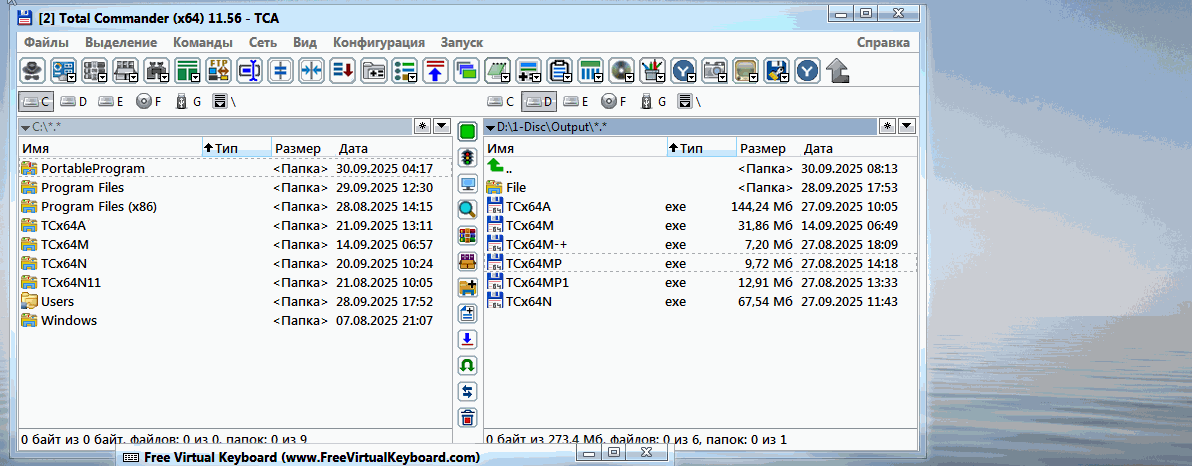

ziabriev
AkulaBig
Что-то не работает - показывает ошибку в комстроке.
С Tcimg сохранит ссылку в буфере на картинку [скрин]:
global cmdbt=""?ImgUpload?"~~-s~~Yandex.Disk~~-u~~login~~-p~~parol~~-fl~~''/Загрузки/''~~"%P%N""||std<8> sends=$GLOBALCMDBT??0||formt<6>||eline<скрин>
Можно вначале поставить гифку прогресс-бара - imgpr=4, два варианта:
AkulaBig
Получить с яши ссылку в виде превью просто так не получится, надо использовать метод GET
Всего записей: 1810 | Зарегистр. 03-03-2019 | Отправлено: 10:59 30-09-2025 | Исправлено: ziabriev, 11:01 30-09-2025
