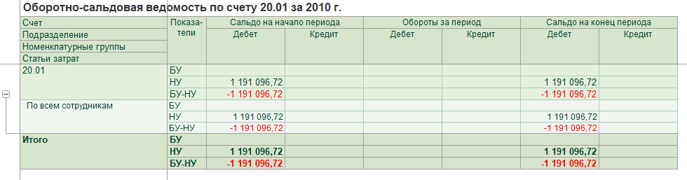

    LaCastet
    В БП 3.0.143.32 появились такие начальные остатки в ОСВ по счету 20.01:

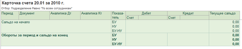

    В карточке по счету 20.01 начальные остатки нулевые:
    Где искать проблему?

    iRiverStone
    LaCastet
    Расшифровку по БУ делаете?
    Всего записей: 3332 | Зарегистр. 29-03-2016 | Отправлено: 19:38 29-11-2023
    LaCastet
    iRiverStone
    Нет расшифровки. В общих остатках по счету 20.01 есть начальный остаток по НУ, проваливаюсь в карточку, начального остатка по НУ нет.
    Всего записей: 5110 | Зарегистр. 27-07-2005 | Отправлено: 11:09 30-11-2023
