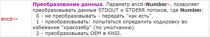

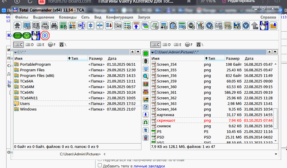

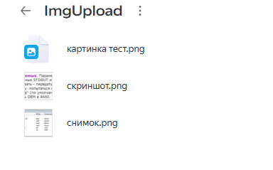

У меня грузит как есть:
Но можно ещё посмотреть на скрине параметр encd<>.
AkulaBig
Увидел, с пробелами в именах и латиницу.
