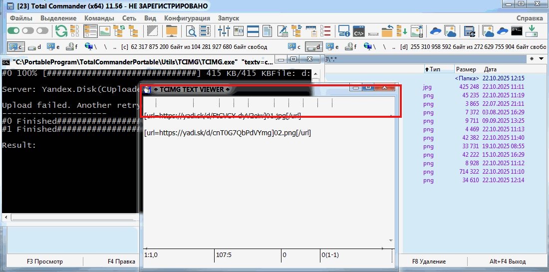

Там с кавычками разобраться:
Не понял, про какие вы кавычки.
Иконки для буфера обмена в TCIMG.dll хранятся. В принципе библиотека не намного больше по размеру FreeClipViewer.exe. Так что оставлю ее.

ziabriev
AkulaBig
Кавычки для TCIMG в кнопке.
Буфер просматривает TextViewer с иконкой или без (иконка TCIMG).
Гифка выше с вашей сборкой.
Всего записей: 1808 | Зарегистр. 03-03-2019 | Отправлено: 16:11 22-10-2025
AkulaBig
Это я решил брать и этот путь в кавычки. А вторые кавычки добавляет сам ТС. Это правильная запись. Если оставить одни кавычки, при следующем использовании кнопки ТС их удалит.
Ну и посмотрите ее внимательно. На ПИ нет иконок:
Да ладно, я уже все прикрутил. Можете посмотреть в последней версии сборки.
Теперь надо попытаться прикрутить ваш список хостингов. Закачка ожидаемо не работает. То-есть использовать кнопку не получится.

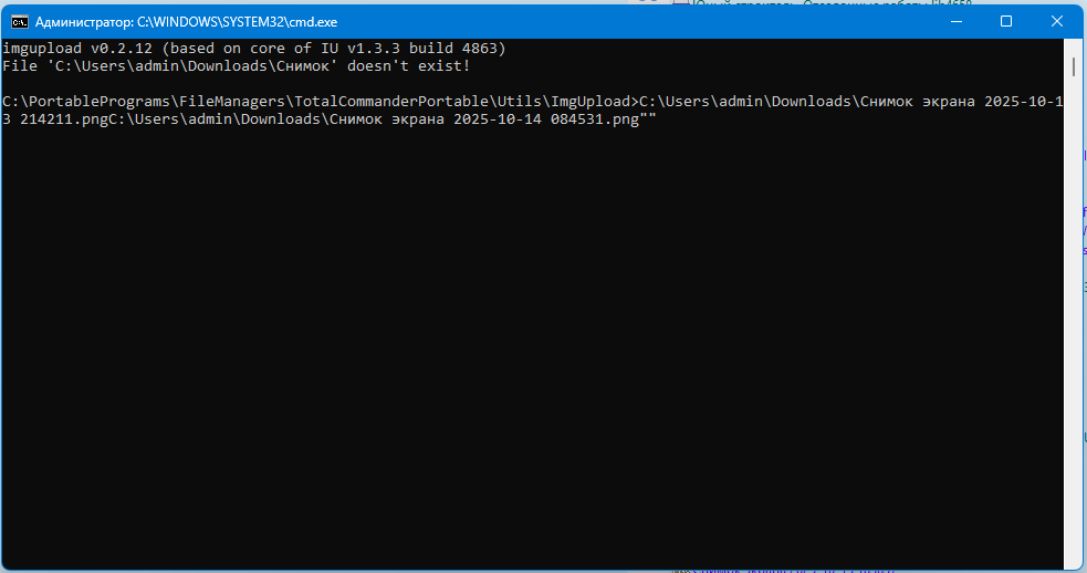

Вот эта кнопка работает:
TOTALCMD#BAR#DATA
%COMMANDER_PATH%\Utils\TCIMG\TCIMG.exe
global start=cmd~~/k~~''''%%COMMANDER_PATH%%\Utils\ImgUpload\ImgUpload.exe''~~-s~~hostingkartinok~~-cl~~bbcode~~''%P%N''''
%COMMANDER_PATH%\Images\Others\ICO\LoadImg.ico
Загрузка изображений на сервер в виде миниатюр с увеличением по клику
%COMMANDER_PATH%\Utils\ImgUpload\
-1
Но стоит %N на %S заменить, перестает работать. Ругается на имя файла:
Как-будто как-раз кавычки не там поставлены. Но как их поставить, вот вопрос. Так-то вроде правильно поставлены.
Понятно. Если закачивать файлы без пробелов, работает. Но только с одним файлом. Скорей всего проблема именно в TCIMG. Но я писать Андрею не буду.
