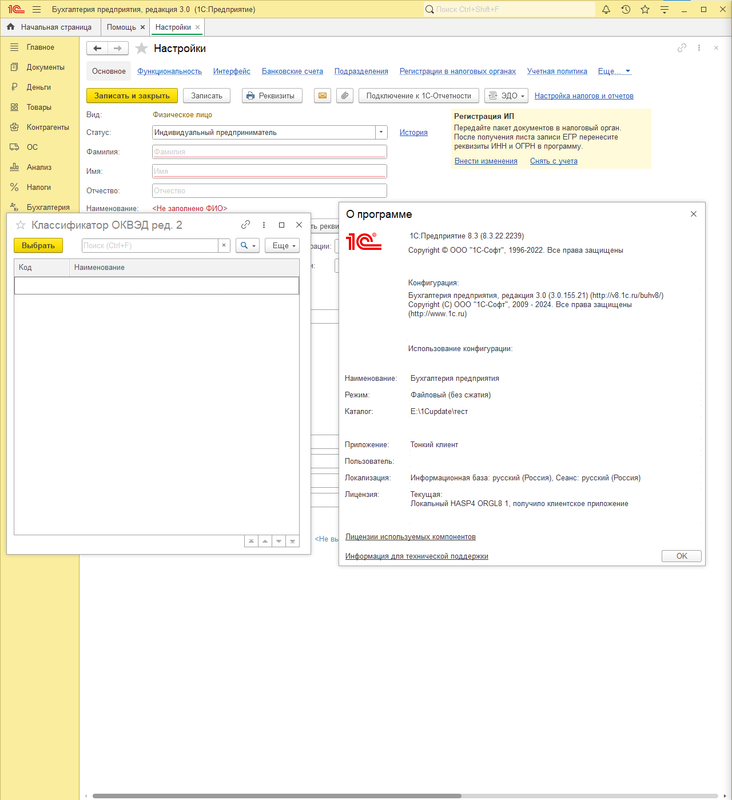

    yjklcm
    Маленькое предупреждение для тех, кто ставит новую "нулячую" 156.30 \ 155.21
    при первоначальном заполнении данных организации вы не сможете ввести оквэд2 - список будет пустой
    (проверялось на ИП ОСНО, ООО попробую позже)
    Если получится уточнить какую версию ставить для первоначального заполнения - напишу позже:

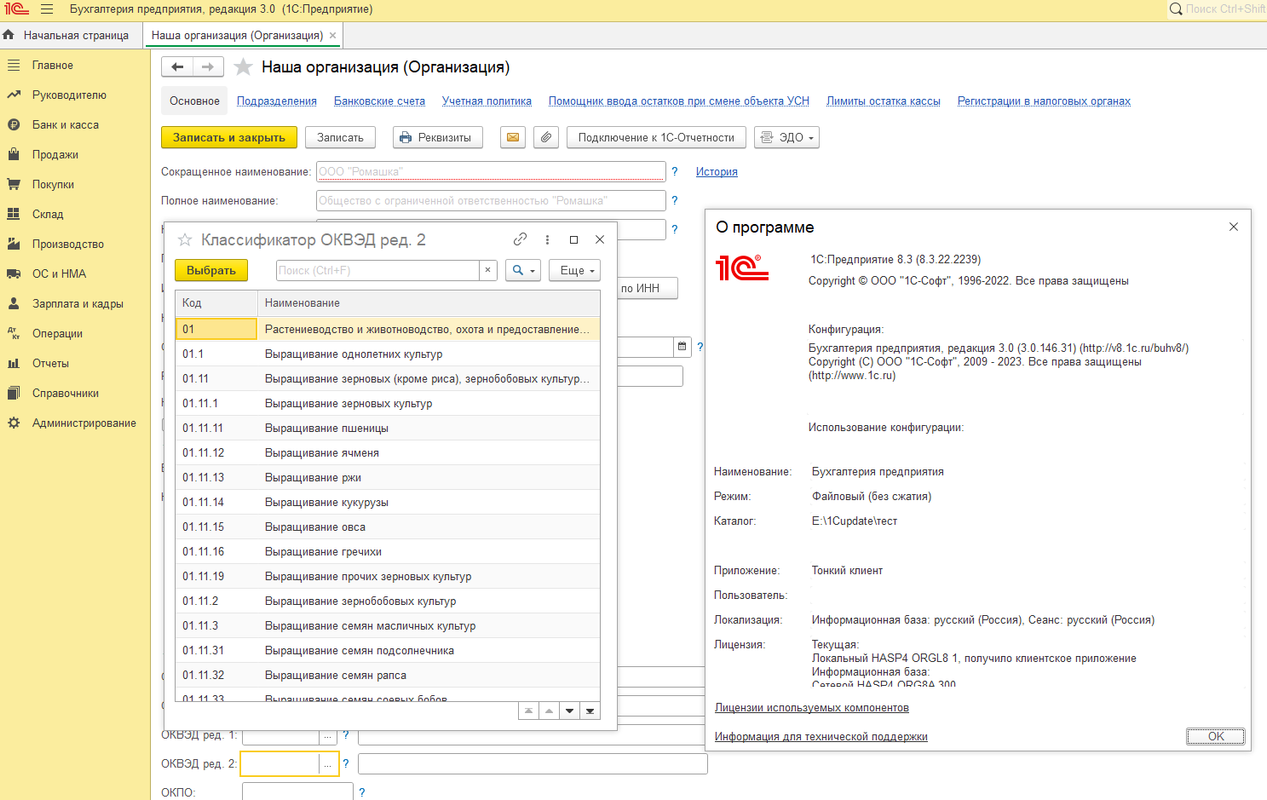

    из того что выложено на форуме 146.31 - норм, потом обновлять

    как они достали косячить, и кто его знает чего ещё поломано в 156 и 157 (см предыдущее сообщение)
    ну и скрин в подтверждение https://i.postimg.cc/4d42NSrW/image.png
    скрин 146.31 https://i.postimg.cc/sDRz3VTm/image.png
