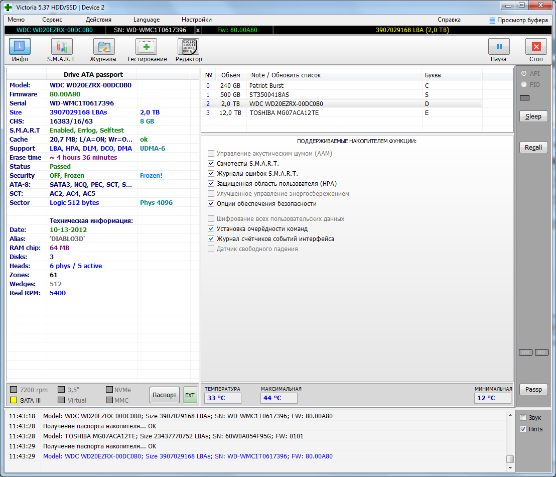

Приветствую, подскажите где этот пункт в программе?
Victoria узнать дату изготовления HDD

sichumso
На странице с паспортом (не для всех устройств).

UmounT
Кого не затруднит залить скриншот, чтобы конкретно куда обратить внимание, у кого этот пункт есть.
Всего записей: 69 | Зарегистр. 16-11-2008 | Отправлено: 11:31 02-06-2023
Aleksandr SHCH
Всего записей: 2414 | Зарегистр. 02-01-2008 | Отправлено: 11:47 02-06-2023
