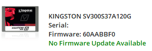

Pasha_ZZZ
KINGSTON SV300S37A120G
Victoria
189 High Fly writes                30     36      0  1090924052510   •
HD Sentinel
189,Temperature,0,30,36,ОК (Всегда проходит),36; 30,0,Включено
CDI
BD _30 _36 __0 0000FE0024001E Спецификации производителя
Всего записей: 13405 | Зарегистр. 11-03-2002 | Отправлено: 23:45 06-02-2019 | Исправлено: Pasha_ZZZ, 23:49 06-02-2019

У меня вот:
Всего записей: 13405 | Зарегистр. 11-03-2002 | Отправлено: 11:16 07-02-2019

Pasha_ZZZ
Вот полный смарт из фирмового манагера:
Всего записей: 13405 | Зарегистр. 11-03-2002 | Отправлено: 12:12 07-02-2019

Манаге последний, эта версия, да.
Firmware: 60AABBF0 - 33205
Всего записей: 13405 | Зарегистр. 11-03-2002 | Отправлено: 12:33 07-02-2019
