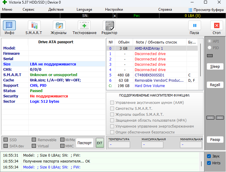

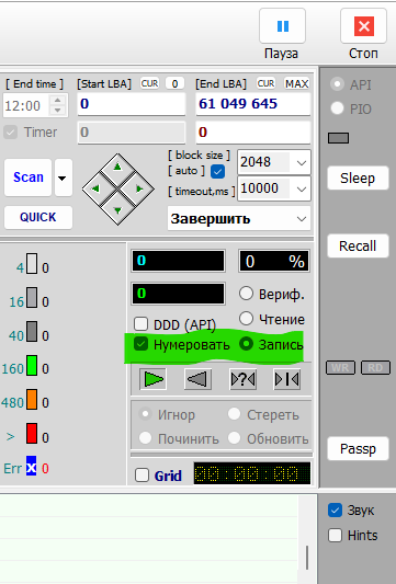

ndch
Есть простой способ заставить работать Victoria с "неподдерживаемым raid" ?
https://i125.fastpic.org/big/2025/0513/75/9cdf126697afc7ecc37d6cef553d3575.png
https://i125.fastpic.org/big/2025/0513/56/f6c71d1f5646c7206cce2d19aaee5156.png
Хотелось пройтись записью по всему накопителю с "прописыванием номера секторов".
Всего записей: 7701 | Зарегистр. 31-08-2008 | Отправлено: 16:55 13-05-2025 | Исправлено: ndch, 16:57 13-05-2025
ndch
Стесняюсь спросить. А что есть такая функция "прописать номер сектора"?
Всего записей: 3209 | Зарегистр. 15-12-2007 | Отправлено: 17:04 13-05-2025
ED_Sln
Записывает в каждый сектор его номер. Потом можно проверить, где данные изменились.
Всего записей: 2068 | Зарегистр. 05-11-2009 | Отправлено: 18:35 13-05-2025
ndch
ED_Sln
Угу. Или прикинуть что как в RAID
https://s1.hostingkartinok.com/uploads/images/2025/05/0551a968fb534be4940e263fda0c09b2.png
Всего записей: 7701 | Зарегистр. 31-08-2008 | Отправлено: 20:05 13-05-2025
ssa9999
Да у вас на скрине переключатель поставлен на Запись. Вы понимаете что всё содержимое диска будет затерто?
Всего записей: 272 | Зарегистр. 06-01-2005 | Отправлено: 21:22 13-05-2025
ndch
ssa9999
Да, уверен. Да, уверен. Да, уверен.
Просто непонятно как ещё можно трактовать
Всего записей: 7701 | Зарегистр. 31-08-2008 | Отправлено: 21:57 13-05-2025
ssa9999
Извините, не понял вас. Вы хотите затереть весь диск с прописыванием на него LBN? Потому что прописать LBN можно только при затирке всего диска. Это вас точно устраивает?
Ведь это значит что инфу с диска перед этой операцией надо куда-нибудь всю скопировать. Если конечно она представляет ценность
Всего записей: 272 | Зарегистр. 06-01-2005 | Отправлено: 22:57 13-05-2025
ED_Sln
Это то понятно. Просто столько лет знаю программу, а об этой функции не знал. Что называется век живи, век учись. Не знал видимо потому, что не затирал пока диск ни разу.
ndch
Спасибо!
Всего записей: 3209 | Зарегистр. 15-12-2007 | Отправлено: 23:22 13-05-2025 | Исправлено: Lity, 23:24 13-05-2025

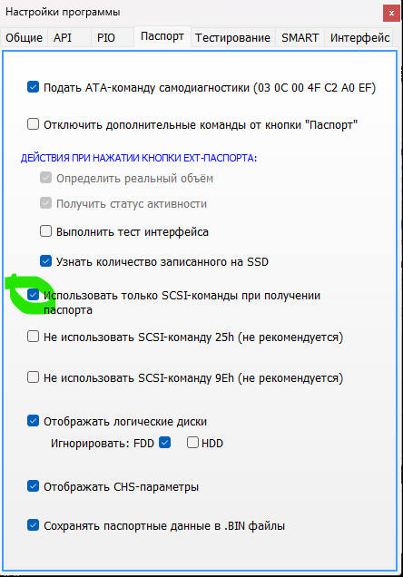

ndch
Сам себе и отвечу:
настройки-паспорт-только scsi-команды (скрин)
Всего записей: 7701 | Зарегистр. 31-08-2008 | Отправлено: 09:28 14-05-2025 | Исправлено: ndch, 09:28 14-05-2025
