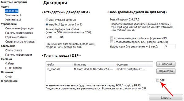

unter_officer
destiny child
Если я правильно понимаю, то это здесь:
«The Truth Is Out There»
Всего записей: 373 | Зарегистр. 03-08-2008 | Отправлено: 21:56 16-11-2023

destiny child
AkulaBig
Скачал 6 часовую "выпечку" плагина 1by1 - и увидел, что там почему-то возвращена старая версия либы bass. Но вроде мы же четко выяснили - что для проигрывания можно брать эту либу самую последнюю, а для лишь и только для МИДИ - надо брать его старую midi.
Но и только. А bass не трогать!
unter_officer (пост)
Офигенно. реально тут.... НО фишка другая - теперь при включении этой галки - окошко плагина появляется, а потом зависает. Пытаешься отключить галочку - а плеер "застыл", а потом он падает...
Хорошо хоть Тотал за собой не тянет)))
Всего записей: 5173 | Зарегистр. 01-04-2006 | Отправлено: 22:11 16-11-2023 | Исправлено: destiny child, 22:15 16-11-2023

destiny child
ГДЕ эта галочка у вас есть
Вам уже показали. Добавлю, что эта галочка постоянно стоять не будет. Поставите ее, плагин будет висеть все время на экране. После использования плагина галку надо снять.
