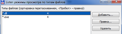

Вот такая запись показывает иконки программ:
[ListerModes]
0exts=*.dll
0fields=4
1exts=*.exe
1fields=4
Всего записей: 6897 | Зарегистр. 11-03-2003 | Отправлено: 17:17 17-11-2023

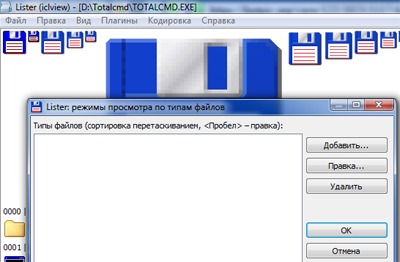

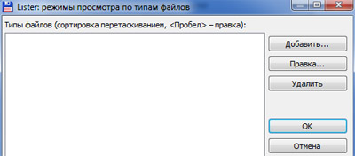

AkulaBig
Не на всех файлах показывает, а только на тех, в которых есть иконки.
Показывает:
Не показывает:
Конечно для этого должен стоять плагин IclView. Ну или подобный.
То-есть без копания ресурсов можно смотреть иконки в исполняемых файлах и библиотеках. Очень удобно.

unter_officer
AkulaBig
Все равно не очень понял про вашу настройку в [ListerModes].
ICLView у меня стоит и прекрасно показывает иконки (где они есть) и без этой настройки.
