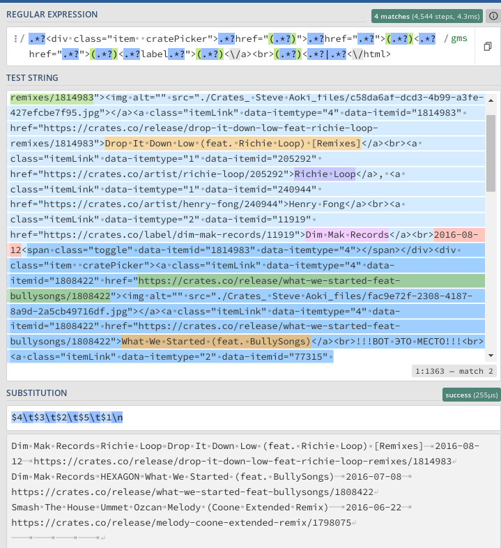

    Можно ли заменить значение на свой текст, если оно отсутствует? Я пометил это место текстом !!!ВОТ ЭТО МЕСТО!!! - там подряд идут <br>
    Тут блок с тектом и ссылкой артиста отсутствует, берется название лейбла из следующего блока, который сам отсутствует, ставится перед названием лейбла этого блока, где нет артиста. Нужно этот желтый момент заменить на альтернативный текст в случае, если блок артиста будет отсутствовать.
    https://regex101.com/r/nEfNhy/1
    https://i.postimg.cc/dtRQC7dM/2025-03-28-092419.png
    Можно было бы заменить href=" после вторых круглых скобок на <br><br>? может, получилось бы

    можно. ищете это место, где идут подряд <br> и меняете на то, что вам нужно.
    да хоть /<\/a><br><br><a/ заменить на </a><br>все, что хотите<br><a
    чего?
    Всего записей: 16946 | Зарегистр. 20-09-2014 | Отправлено: 07:50 28-03-2025 | Исправлено: Mavrikii, 07:51 28-03-2025
    Celsus
    Mavrikii
    Не соображу, как сделать это
    Всего записей: 476 | Зарегистр. 02-04-2011 | Отправлено: 08:03 28-03-2025
    Mavrikii
    Celsus
    в чем используется регулярка?
    я же написал, сначала замена, а потом уже парсите как вам хочется.
    Всего записей: 16946 | Зарегистр. 20-09-2014 | Отправлено: 08:05 28-03-2025
