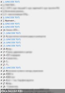

Antonij72
Что делать с этим "UNIODE TEXT" в истории:

AZJIO
Antonij72
Видимо это для символов не имеющих видимый символ - управляющие символы 1-32, в этом диапазоне пробелы (32), табуляция (9), переносы (CR, LF) (13, 10). Хоть они и невидимы, но они есть, они также вставляются, а так как у них нет графического вида, то вместо этого пишется тип.
Проверил пробелы с кодами 160, 2002, 2003, 2004, 2005, 2006, 2009, 200A, с ними такого нет.
Что делать с этим
Попробовать добавить пробел, табуляцию, перенос в "Избранное" и включить флаг "Не добавлять элементы имеющиеся в избранном". Но думаю это не всегда поможет так как не исключено копирование комбинации этих символов: несколько пробелов, несколько переносов, несколько табуляций.
Было бы круто, если бы автор ввёл опцию, что если в копируемой строке только управляющие символы, то есть заставляющий выводить (UNICODE TEXT) в истории, то сделал бы замену на ключевые слова, например *{s,t,cr,lf} или вид нескольких переносов *{cr,lf,cr,lf,cr,lf,cr,lf,cr,lf}, тогда пользователь будет понимать что он вставляет если таких элементов несколько и непонятно что будет вставлено.

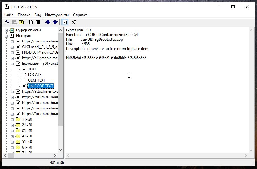

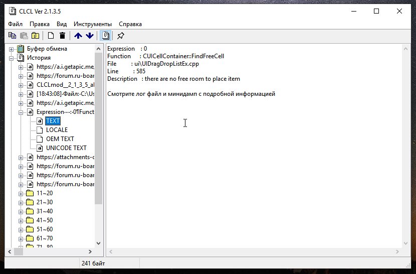

ребят, чё то я не пойму, разве в новых версиях утилиты, не вылечили юникодное кракозябье??
я вот больше годика уже юзаю здесь выданную  CLCLmod__2_1_3_5_all-plug
и вроде как не встречал кракозябья, до сегодня..
но вот с крашлога сталкера умляутство на юникодном фильтре выплыло  -  https://a.i.getapic.me/lyr9.jpeg
в просто TEXT фильтре, всё читаемо  -  https://a.i.getapic.me/lyrd.jpeg
почему вообще тот умляут я наблюдаю то?

AZJIO
Глюк стабильный? Мою сборку проверь.
