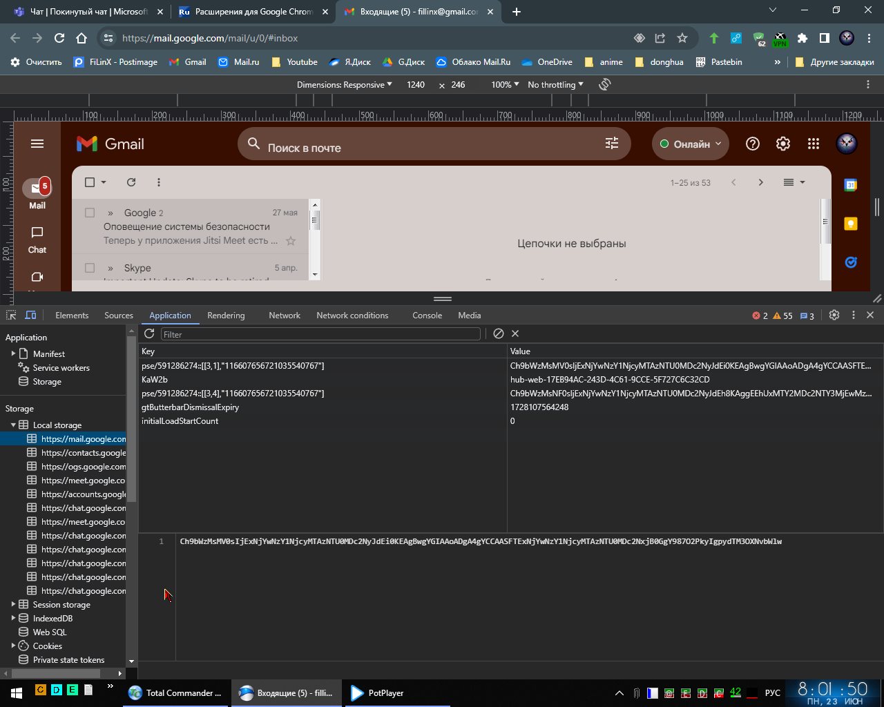

Где "УС" расширка хранит свои настройки ???
..из "матчасти":
UltraSurf VPN RU : Что "под капотом"
Для хранения пользовательских настроек используется API chrome.storage. В текущих версиях расширения в манифесте для этого не требуется особых разрешений
в текущих версиях (и во всех предыдущих) используется алиас для локального хранилища (localStorage).
по выпуску (планируемому, пока хз когда оно будет) мв3-версии - тоже будет локально, но с "костылём", чтоб код сильно не менять..)
у меня в аддонах в принципе нет синхры, всё всегда только в локальном хранилище аддона, в профиле юзера..

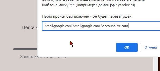

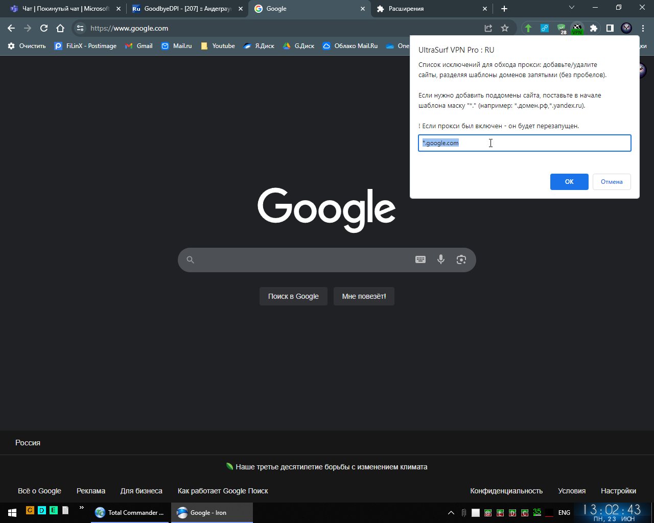

захожу вчера на fiber.google.com, и пытаюсь сделать гугле напрямую  -  жал на В с шифтом, думал добавит *.google.com  -  но нифига оно не так, оно лишь поддоменное имя внесло в лист..
ладно, жму на правку листа руками - делаю сам *.google.com  -  и ура, оно пустило напрямую и на google.com и на fiber.google.com
хорошо.. ушёл вчера спать

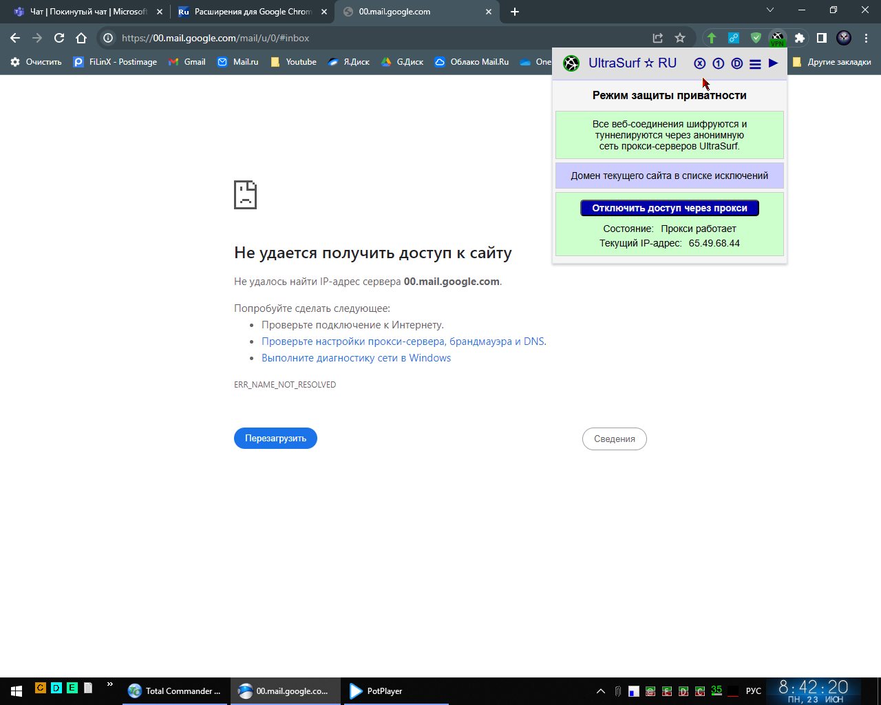

а сегодня же, захожу на mail.google.com  -  а оно цука опять проксируется
иду в правку байпасс листа  -  а нету там уже моего *.google.com !!! лишь вчерашний fiber.google.com - а ведь я его удалял в редакторе..
правлю строку байпасса вновь на наличие в ней лишь *.google.com - жму Ок
но толку нету  - mail.google.com страница так и осталась проксированной!
смотрю в лист  -  а там снова лишь фибер блин...

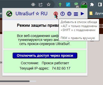

ладно, жму на В находясь на майле гугла  -  ага, страница вижу уже не проксируется
но всё же думаю что это слиииишком геморройно - каждый поддомен вносить, хочу чтоб було только *.google.com в листе
жамкол по всякому, но толку нету  -  лишь наоборот всё становилось хужее)
ну, в листе стала полная каша - прописаны поддоменные и они же ещё и со *
в конце таки удалось понажимав крестик превратив его в В, подчистить байпасс-лист  -  но в нём один хрен зависли неубираемые  *.mail.google.com,*.account.live.com   -  на страницах там теперь лишь В, а вручную я так понял лист вообще не реагирует на редактирование..
вот такие вот выверты у меня..
вот и вопрос  -  если есть режим, чтобы включить обратное поведение (добавление проксируемых) - подскажите как?
ну а если всё всегда проксируется  -  то как рулить байпасс листом то?  как в него внести только домены?  ну *.google.com,*.live.com
с кнопки так не делает, а вручную бестолку править - не запоминает..

по выделенному - раз "пустило" и раз "хорошо" - значит всё было правильно сделано! "но - вчера.. и по 5.. а сегодня - по 3.."
а уж что-там дальше произошло - то токмо тебе ведомо..)
я к тому, шо уж больно похоже на сброс параметров, с какого перепуга локал-сторадж очистился - непонятно..
и по "рукопашке" - достаточно было только *.гугл.ком, всё, больше - НИЧЕГО (!) НИГДЕ (!) нажимать (!) НЕ НАДО!
ты ж каждым тыком маску меняешь - СТАРАЯ = затирается при этом! нафейхоа её по стопицот раз переписывать-то???
ответ - пока = нет. подсказываю - пока = никак.

дык и небыло ничего  -  сон был у меня   (комп не выключался, браузер не закрывался)
браузер несколько дней в аптайме
покажу что у меня с байпасом  -  https://0x0.st/8IdS.mp4
нехотит он у меня ручные прявки запоминать((
а кликом по В (разными способами) - не позволяет с поддоменной страницы добавить в байпасс-лист только чисто главный домен онли..
посмотри, что в бэке сохранилось в ключе BPL..
вот про это не совсем понял - что за  BPL.. ключ там? где?
не нахожу подобного - https://a.i.getapic.me/lvzk.jpeg
кстати, вот насчёт добавления в В
зачем вообще эти альт и шифт?
ну, что просто ЛКМ по В, что с шифтом  -  одно и то же выходит
а вот с альтом, походу таки всё же можно добавить лишь главный домен с маской на все поддомены  -  но для этого наверно надо блин сначало перейти на эту главного домена страницу (что не везде возможно!), и оттуда уже с альтом жать..
короче считаю неправильно это всё..
по мне - АЛЬТ - это и есть указ на добавление домена с поддоменами!  (только вот оно щас не *.домен добавляет, *.под.домен)
а вот шифт вообще ну просто лишний
кстати сейчас  -  сколько раз нажмёшь с альтом  -  столько клонов строк и добавит)  -  https://a.i.getapic.me/lvzs.jpeg  -  и их не удалить никак!
о, нашёл как очистить от этих альтовых клонов  -  надо добавить ещё поддомен (вымышленный) к адресу, и тогда появляется крестик  -  https://a.i.getapic.me/lvzw.jpeg
но  -  у меня и это не нозволяет очистить от зависших там  *.mail.google.com,*.account.live.com  - сколько не кликай по крестику, он так и остаётся крестиком
ща попробую сброс на заводские, а если не вырулит, то переустановлю расширку с предварительным удалением его
урряя!  альт+кнтрл+шифт и сброс  -  очистил таки те зависшие с байпасс-листа!

зашёл щас чисто на google.com
  -  жму с альтом на В  -  а оно добавляет www.google.com
  -  жму с просто на В  -  а оно добавляет www.google.com
с шифтом естесственно всё так же
а вручную прописывание   -  *.google.com  -  не запоминает!  оно по нажатию Ок даже не перезапускает УС
не там смотришь, надо НЕ в консоли ВКЛАДКИ, а в консоли самого УС - я ж написал: "открой бэкенд (фоновую страницу).."
затем, что с альтом НЕ добавляется сам сайт (но ТОЛЬКО его поддомены!), а с шифтом И сайт И его поддомены.
т.е. на майл.гугле.ком будет добавлено:
- без альта/шифта = майл.гугле.ком
- с альтом = ТОЛЬКО *.майл.гугле.ком
- с шифтом = майл.гугле.ком,*.майл.гугле.ком = ДВЕ маски (они с т.з. правил байпасса РАЗНЫЕ!)

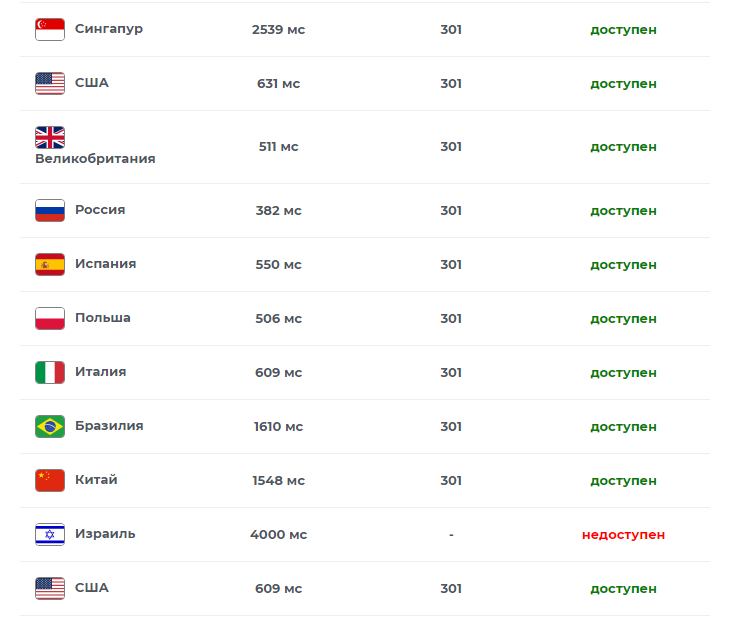

и во всех нормальных странах он доступен https://a.i.getapic.me/lw17.png (хотя на этом сайте он доступен в тельавиве https://www.uptimia.com/website-availability-test/ )
а тут https://ping-admin.com/free_test/result/1750673906108719835spnram6h1cl4.html только кипр отрыгнул, но это может косяк конкретного сервака
в какой ты стране? может у вас там здравого смысла-то и нет?
