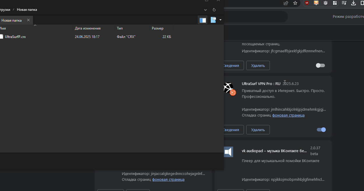

AkulaBig
* только не забудьте файл переименовать - с *.црх2/3 в просто*.црх..
На Цент автоматом не установилось из-за crx3. Но скачалось. Пришлось распаковать и закинуть в папку плагина. Работает.

AkulaBig
потому и скачалось, что црх не просто так, а с циферкой/буковкой (в мв3 в конце будет м, црхм)..
это - следствие того, что хромой, гад такой, "по-особому" относится к црх - "немагазинные" откидывает и скачать не даёт..
поэтому и пришлось этот костыль с переименованием делать - чтобы при любых настройках загрузок у юзера оно скачалось без проблем.)
т.е. переименованный файл хромой пропустит без вопросов, а установить драг/дропом - НЕ даст, поэтому и сказано - переименуйте!
..и зарезал сам-себя..
как минимум - теперь у тебя отсохнет фича авто и ручного обновления - ид-то у тебя сменился при распаковке!)))
как максимум - "потеря гарантии" - при возможных косяках рассматриваются только "оф.установки", особенно - по части обнов..
дело тут в том, что я ж не могу знать, чего/как юзер ставит руками, вариантов "граблей" всегда хватает..))
так и должно быть
именно! об этом и в доке так и написано:
UltraSurf VPN RU : Что "под капотом"
Для обхода браузерных ограничений, не позволяющих использовать сторонние CRX-файлы, расширение файлов установщика изменено и будет зависеть от получаемого (в соответствии с версией вашего браузера) формата файла (*.CRX2 или *.CRX3). По этой причине перед установкой необходимо вручную переименовать загруженный файл, поставив ему расширение *.CRX.
..но кто ж её читает-то..))

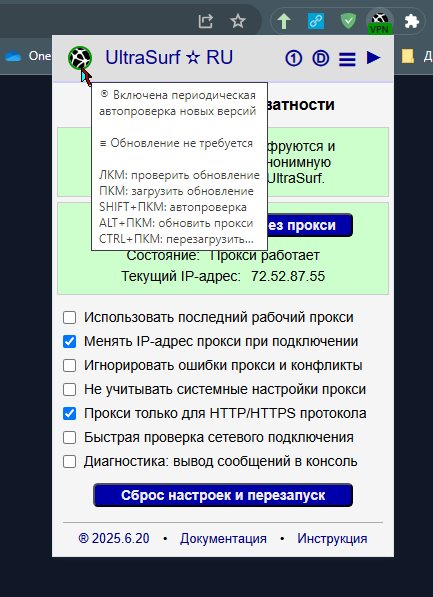

я про настройки аддона говорю - в левом нижнем углу блока настроек УС есть ссылочка на текущий релиз, там номер версии тот же, что и на странице расширений в браузере - по факту, берётся из манифеста текущей (!) установленной (!) версии..
Автоматическое обновление посмотрел, там нет предложения перейти на новую версию.
правильно! но это - уже ПОСЛЕ того, как ты накатил обнову, у неё же номер версии автоматом при этом сменился - поэтому и автообновление "отталкивается" от фактического номера - раз он точно такой же и на сдн = "всё ништяк, у вас актуальная версия"!)
вопчем, тут без пузыря сразу не разберёшься, я в своё время нехило потрахался, шоб логику своих обновлений привести к "как у всех")))
Ине этого достаточно.
логика "автообновлятора" так и сделана - совпадает номер установленной с номером на сдн = сидим тихо, юзера никак не нервируем..
а вот если бы ты НЕ установил обновку из црх сразу И если бы ты зашёл (хотя бы раз!) в настройки - тут-то бы оно и "закуковало" бы..))
если что - скрины посмотри на сайте в манах, там всё "пошагово" расписано, вся логика и порядок действий..)

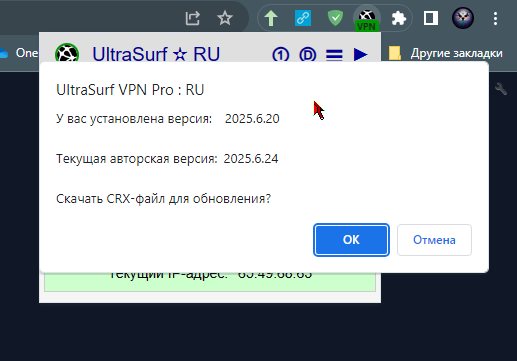

AkulaBig
все-же показываю окно. Я сейчас при уже установленной последней версии 2025.6.23 зашел на страничку расширки и выбрал загрузить через яшку. Раз там crx, Цент сразу предложил его установить. Как видите, не зависимо, что эта версия уже стоит.
вижу. но это - "нестандартная" ситуация по двум причинам:
1. это сообщение - ОТ ЗАГРУЗЧИКА Цента, которому, как понимаю, пофигу что/где стоит и какая версия. есть црх = предложить..
2. мы говорили об установке ПЕРЕТАСКИВАНИЕМ - это НЕ загрузка, а именно - ОБНОВЛЕНИЕ, потому что в этом случае файл УЖЕ в локали и сработает стандартная процедура установки драг-дропом (как и в любом другом хромом, кроме Цента).

Посмотрите, как я обновился до последней версии:
1. Скачал crx3
2. Переименовал в crx
3. Перетащил в Цент
Как видите, это сообщение именно обновлятора.
интересно, почему же у меня нет такого
https://a.i.getapic.me/lw9c.gif
Я-бы на вашем месте не стал так доверять этому товарищу. Это провокатор, цель которого, подставить кого-нибудь под бан. Их тут два таких постоянных и есть приходящие.
а я бы на твоём месте перестал придумывать себе то, чего нет
посмотрел бы на свои сборки с заглушками, расширениями и т.д., на чистом проверил бы
и перестал бы переходить на личности, и не будут тебя банить
1. Скачал crx3
3. Перетащил в Цент
ну я хз.. возможно - как-то связано с "продвинутостью" цента, но не должно быть такого, в "обычных" хромиумах обновляется при драг-дропе молча, алерт только при установке, когда браузеру ещё неизвестно "решение" юзера - иначе нафига мне, юзеру, разрешения-то показывать, коль оно и так уже стоит у меня - с ТЕМИ ЖЕ САМЫМИ пермишенами??
и таки да - сообщение - НЕ от обновлятора, не путай! обновлятор УС НИЧЕГО не "говорит", кроме вопроса качать/нет - нету у него в проверяющей части самого процесса установки - и быть НЕ может - стандартный хромой НЕ даст "немагазинный" црх установить онлайном!
..и ещё - на последнем скрине = палево видно - жёлтенький блочок с надписью "найдена обнова"!
такое может быть ТОЛЬКО если юзер ОТКАЗАЛСЯ от загрузки, нажав ОТМЕНА/ескейп, это стопудово - код обновлятора УС так сделан!
т.е. у тебя или "что-то" перехватило загрузку (уже нештатная ситуация!), или ты чего-то не договариваешь, так получается..
выше ведь привели "мультик" из того же цента - вот так и должно быть, это = штатное поведения при драг-дропе!

я правильно понимаю, что так как я хожу всегда с ключём --disable-background-networking, - то вот такое щас это нормально? - https://a.i.getapic.me/lw9g.jpeg  верно?
ЛКМ я ещё не нажимал..
если да, то всё знач хорошо)
по нажатию ЛКМ  -  перешло на страницу https://ultrasurf.ucoz.club/index/0-9?2
по нажатию ПКМ  -  выдало баннер для обновы  https://a.i.getapic.me/lw9w.jpeg
а что означает последний пункт  "Ctrl+ПКМ: перезагрузить.."  ?
Всего записей: 3490 | Зарегистр. 05-05-2010 | Отправлено: 18:50 24-06-2025
От обновлятора Цента, а не ус. Может от обновлятора CWS. Не забываем, что он у меня стоит и перехватывает все crx, наверное. Но факт остается фактом.
Все шаги я точно написал. Никаких отмен не было. Просто мой обновлятор перехватил на себя, наверное.
