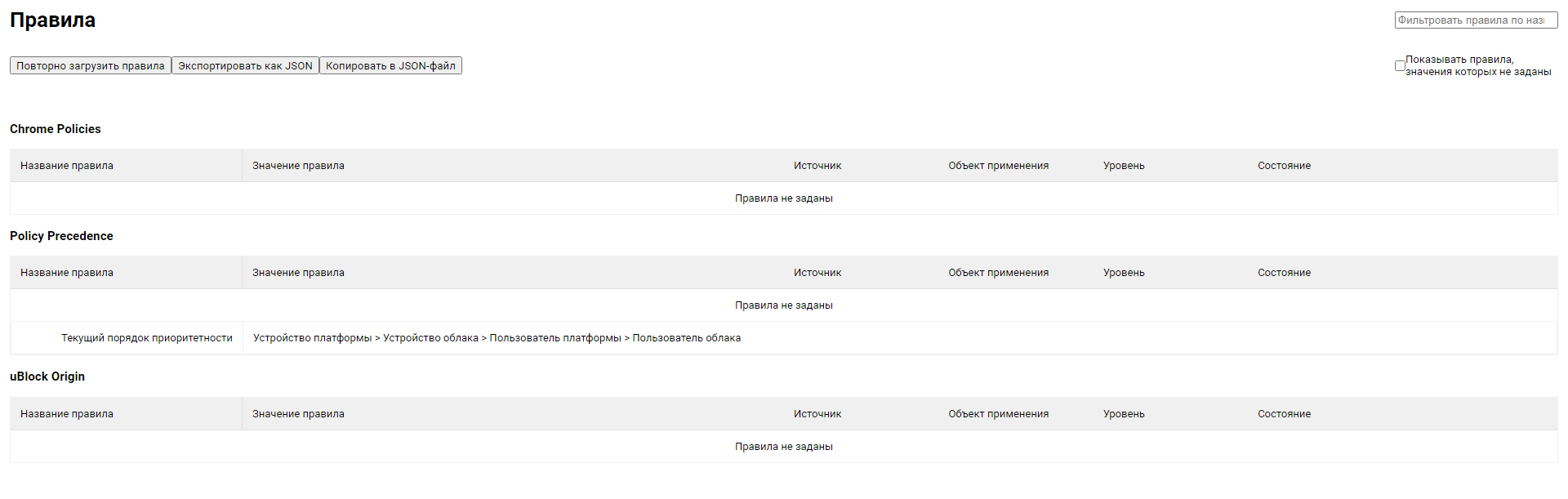

Baltazar500
TheBarmaley,
нет. все политики подхватываются на лету, даже браузер не нужно перегружать.
скорее всего - накосячил чего-то или с ключом или веткой..
Ну с веткой точно не косячил. Для надёжности зарядил в обе ветки
HKEY_CURRENT_USER\SOFTWARE\Policies\Google\Chrome
HKEY_LOCAL_MACHINE\SOFTWARE\Policies\Google\Chrome
параметр ExtensionManifestV2Availability в виде DWORD ключа, с двойкой в десятичной системе. В chrome://policy пусто. Из доп ключей ком.строки висят --proxy-server="" да --ignore-certificate-errors. Сам хром от portableapps, но там я через process explorer никаких аномалий по ключам не наблюдаю
"C:\Software\GoogleChrome\App\Chrome-bin\chrome.exe" --user-data-dir="C:\Software\GoogleChrome\Data\profile" --disk-cache-dir="C:\Users\Admin\AppData\Local\Temp\GoogleChromePortable" --proxy-server="" --ignore-certificate-errors
Всего записей: 2629 | Зарегистр. 19-09-2011 | Отправлено: 03:24 29-06-2025
Baltazar500
ну я хз..единственно - если учесть, что это не обычный хром", а "от portableapps" - могу предположить некий "патчик", который меняет ветку "хроме" на "хромиум", но это уже дурдом какой-то (если так и есть))..
как проверить - а забей хотя бы одну политику в ветку:
HKEY_LOCAL_MACHINE\SOFTWARE\Policies\Chromium
и посмотри на странице политик.. если появятся - ну, значит вопрос решён, надо ветку поменять..)
ну или попробуй форсированно обновить политики (если не перегружался) - gpupdate /force
..или совсем тупо - как ты хотел - перезагрузись..)
короче, не должно быть такого, на то они и политики, чтоб "на лету" рулить..
т.е. должны сразу применяться и отображаться, как только в реестр внёс и нажал* там же (в реестре)) F5..
..* ну а если не нажал - ну так нажми..)
