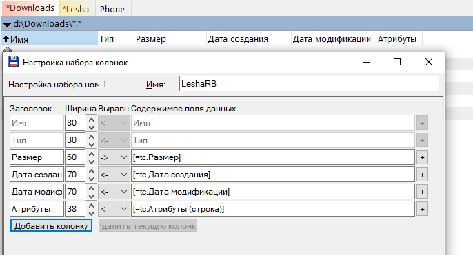

KobaBR
Вот мои настройки колонок
Я хочу, чтоб колонка "Имя файла" была на всю ширину
Галочка "Выравнивать по ширине панели" стоит
Всего записей: 416 | Зарегистр. 21-06-2007 | Отправлено: 13:14 26-12-2019
Avada
KobaBR
Автоматически на всю ширину панели эта колонка у вас выставляться не будет ни при каких настройках. Вручную под конкретный текущий размер панели — пожалуйста: выставляйте число или тащите мышью куда надо границу заголовка.
