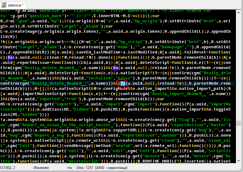

motppc
В расширении TamperMonkey Classic RePack https://extman.ucoz.club/blog/2021-08-17-8
для браузеров версий 63+ не удаляются скрипты.
Можно это исправить ?
можно. проблема уже 4 года известна (и решена), но у меня всё руки не доходят выложить пофиксенную оф.версию..))
вопчем, если "горит" - можно самостоятельно подкрутить:
1. https://extman.ucoz.club/publ/7-1-0-10#ent13
2. http://forum.ru-board.com/topic.cgi?forum=5&topic=50301&start=3780#2
сорян, задвоилось почему-то, стёр дубль..

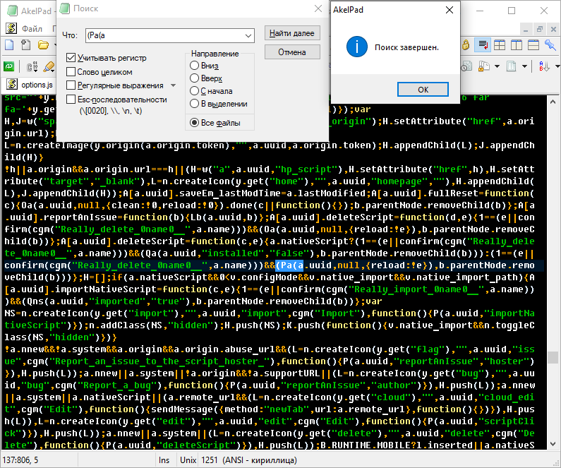

motppc
Где найти  строку 3223 ? У меня только 189
Всего записей: 394 | Зарегистр. 04-03-2012 | Отправлено: 15:55 08-08-2025 | Исправлено: motppc, 18:40 08-08-2025
ALeXkRU
motppc
она там что-то вроде, 137-я
угу, правильно запомнил  (проверил, на всякий))
ЗЫ: можно по Ctrl+F и Really_delete_0name0__ искать
Всего записей: 12024 | Зарегистр. 03-12-2003 | Отправлено: 16:37 08-08-2025
motppc
Благодарю. Работает
Всего записей: 394 | Зарегистр. 04-03-2012 | Отправлено: 18:38 08-08-2025 | Исправлено: motppc, 19:10 08-08-2025
motppc
там же написано - надо сначала разжать код (хоть в том же нотепаде++) - форматтер число строк увеличивает..
впрочем, уже подсказали, получилось, смотрю..)
если честно - я уж и забыл про этот косяк..) в смысле - сразу не поправил, а потом то одно, то другое..
вопчем, спасибо за "пинок", немножко с УС расхлебаюсь - обязательно поправлю.. наверное..))))
