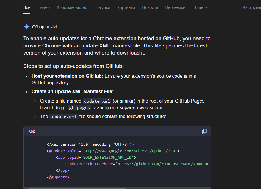

обновление не из гуглостора можно же прямо в манифесте добавить на свою страницу xml, не будет так обновляться? https://developer.chrome.google.cn/docs/apps/autoupdate?hl=en или в новых браузерах уже это не будет работать? https://web.archive.org/web/20171211000256/https://developer.chrome.com/extensions/autoupdate
ааа, https://developer.chrome.com/docs/extensions/how-to/distribute/install-extensions на mv3 только на линуксе можно с сервака своего обновлять, а на винде только в реестре (надо проверить на свою страницу)
у чедота так было, у эпика вот http://updates.epicbrowser.com/extensions/updates.xml это в манифесте, и лежат они https://updates.epicbrowser.com/extensions/win/
https://github.com/google/omaha/blob/main/doc/ServerProtocolV2.md или это не просто xml, и там надо сервак хостить? чат гпт говорит что не надо, достаточно xml с ссылками на файлы, и чтобы сервер отдавал по https и чтобы с правильным mime application/x-chrome-extension (ну это если .crx то так и будет отдавать по умолчанию вроде)
о, у них там тоже пак скрипт есть https://updates.epicbrowser.com/extensions/pac_script/
правда 13года, так что не нужен
о том и речь - "нет под рукой веб-ресурса, на котором я могу сделать всё, что/как мне хочется/можется принципиально"..
хостинг сайтов на юкозе не даёт такой возможности (шоб прям совсем полноценно), ковыряли уже с коллегами эту тему..
поэтому всё на уровне простейших костылей делается..
и да - я не готов ради пары аддонов париться с другими хостингами и прочим..
не будет, вроде как.. плотно не смотрел, но судя по тому, как другие гайки крутят - фигвам..)
и ква теперь? мне малоинтересны "частные" хромоклоны, а в  целом на произвольном хромоноге такое не прокатит..
сюда же - придётся юзеру "впаривать" установку разрешающих политик для загрузки с "левых" сайтов.. не-не, плавали, знаем..))
естессно, думаешь, я просто так сказал про "нет под рукой"?))

ну я как нибудь проверю попозже, если достаточно xml, то и на гите пойдёт

да я про то что если достаточно будет только xml, то и на укозе пойдёт же

гугл вот что выдал https://a.i.getapic.me/micb.png ну посмотрим. Вообще пишут что с других адресов хром уже из соображений безопасности расширки не устанавливает. Но всё равно, слова это слова, а когда сам проверишь, тогда будет понятно. Доверяй, но проверяй

гугл вот что выдал
сей гет-э-пик я видел ещё в январе..) без вот этих вот ужимок от ии..))
https://learn.microsoft.com/en-us/microsoft-edge/extensions/update/auto-update
..но, как уже сказал, не закуковало оно у меня, потыркался пару дней, потом плюнул и сделал как сейчас..)
