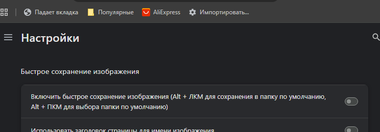

AkulaBig
В Центе и Alt+ЛКМ на картинке висит. Но оно-же работает в ус. Хитрость какая-то. Но еще раз повторюсь, так бывает.
Всего записей: 6825 | Зарегистр. 11-03-2003 | Отправлено: 17:34 16-08-2025 | Исправлено: AkulaBig, 17:35 16-08-2025
AkulaBig
скриншотер там не влияет, у него просто не работает везде именно сочетание ALT+ПКМ
даже в старом центе Версия 2.4.2.19 (64-bit) (portable) (Chromium 56.0.2924.87) оно не работает, а там никаких скриншотеров нет и не было
Всего записей: 7761 | Зарегистр. 11-02-2020 | Отправлено: 19:46 16-08-2025

AkulaBig
Alt+ЛКМ не на скриншотере висит, а также на сохранении картинки. Просто одно сочетание молча сохраняет, а второе с запросом.
абсолютно верно
Не верно, потому что этот хоткей не имеет отношения к скриншотеру.
Всего записей: 6825 | Зарегистр. 11-03-2003 | Отправлено: 06:50 17-08-2025 | Исправлено: AkulaBig, 07:56 17-08-2025
AkulaBig
сопссно, мне без разницы, но, однако, верно..)
потому как в протестированных версиях на 49 (тык) и 56 (тык) движках скриншотером и не пахнет, но альт+пкм там тоже не алё..
т.е. просто есть факт неработоспособности конкретной комбинации в конкретном браузере. в конкретном. и точка.
насчёт "а поменять" - уже сказал, может быть.. а может и нет - не айс это, на отдельные арбузы ориентироваться, я сам запутаюсь..
..кстати.. насчёт:
похожая херня есть и 360ее12 - там вообще весело - ни с альтом ни с контролом пкм на логотипе не пашет..
но там хоть костыль есть - если окно попапа НЕ закрывать (напр., пкм на иконке + просмотреть код) - всё норм пашет, алерты есть..))
упреждая - в 49-м центе с блокировкой попапа я тоже проверял - хрен-то там, не пашет аль+пкм, в любом случае..

AkulaBig
ну я эту опцию и назвал скриншотером, видно же на скрине выше, извините, это опция сохранения картинок просто, там в старых версиях его нет же
тот который в тулбаре кнопка и прога в папке браузера это понятно, это вообще другое, там и нет вроде сочетаний клавиш
