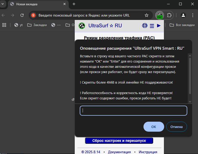

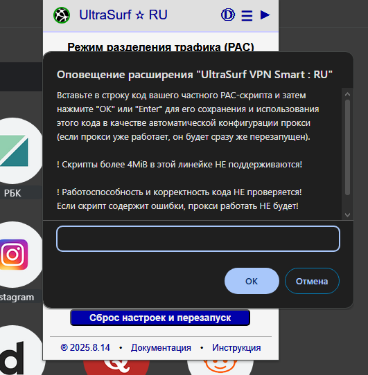

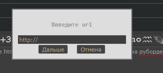

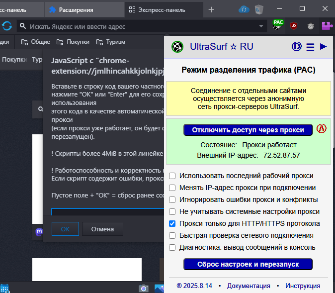

Теперь про всю эпопею с диалогом и главным окном. Фишка в том, что про автозакрытие я писал у ГЛАВНОГО
окна расширения, а не про диалог!
проверь в вивальди без их интерфейса
запусти браузер с ключом --disable-vivaldi и проверь в голом хроме, если будет нормально, то косяк их отрисовки же
Я не понимаю это: почему этот диалог ВМЕСТЕ с главным окном выводится! Это главное окно должно сперва
самозакрыться, а уж потом и диалог должен вылезти.
что должно или нет, это тот кто делал расширение решает же, как сделал так и есть. Значит так должно быть.
ты имеешь ввиду это окно промпта https://a.i.getapic.me/mjjw.png которое открывается и что главное окно расширение должно закрыться? с чего бы это? если оно закроется то и диалога ты не увидишь, это же не страница настроек расширения, которая отдельно добавлена в расширение
это окно просто промпт, на странице html (которая главное окно) так же как вот на руборде ты видишь запрос при выборе тега ссылки https://a.i.getapic.me/mjk0.png  (ну может не совсем такой) вот такой https://a.i.getapic.me/mjk4.png когда нажимаешь на время "отправлено" в сообщении или в правилах на номерах правил
ну т.е, это не отдельная страница html, а js кусок на этой главной странице расширения

Итак возвращаясь к проблеме отрисовок. У меня НЕ запал диалог, не спрятался еще глубже, ибо я всегда его закрывал кнопкой ОК, после впечатывания цифры 1 в соответствующее поле. Проблема отрисовки именно в том, что после корректного обращения с расширением, с его функционалом в соответствии с мануалом - я получаю этот глюк. Т.е. ваше предположение о том, ЧТО произошло у меня - некорректно. НУ, или есть глюк в коде применения ввода от пользователя и код просто банально не закрывает этот диалог, хотя для меня он безусловно закрылся по кнопке ОК.
вместо тысячи слов - проверь всё тоже самое НЕ в вивальди, а в любом "классическом" хромоноге, да хоть в еже..
я к тому, что я не сталкивался (у себя) с какими-то подобными глюками и поэтому никак не могу комментировать "непонятки".
И этот совет кстати не помогает. Т.е. и после этого рестарта я получаю отрисовку строго такую, как показал на фото выше - с мини треугольничком и полосочкой в горизонтали и ничего более... Только просто спустя какое-то время главное окно само по себе начинает вызываться корректно
это был вариант. не прокатило - значит не используй. но ещё раз скажу - проверь в стандартных хромиумах, воспроизведёшь - обсудим.
а иначе я всё это отношу к "странностям вивальди" и не могу ни подтвердить, ни пофиксить - не юзаю я виву, уж извини..

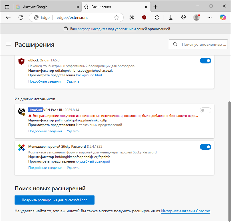

Чет все же с РАС не ясно ... Сабж еще поставлен и на Эдж, как мы понимаем.
Там открыт сайт (был) chatgpt.com - при этом сабж работал в режиме ВПН.
Сайт работал. IP-Адрес прокси был из Америки. Я выставил РАС режим, и
при попытке обновить страницу сайта я получаю, что доступа нет!
IP-Адрес прокси при смене ВПН на РАС - не изменился! Что УЖЕ странно.
НО доступ к сайту пропал. Кто виноват, что делать - куда рыть?

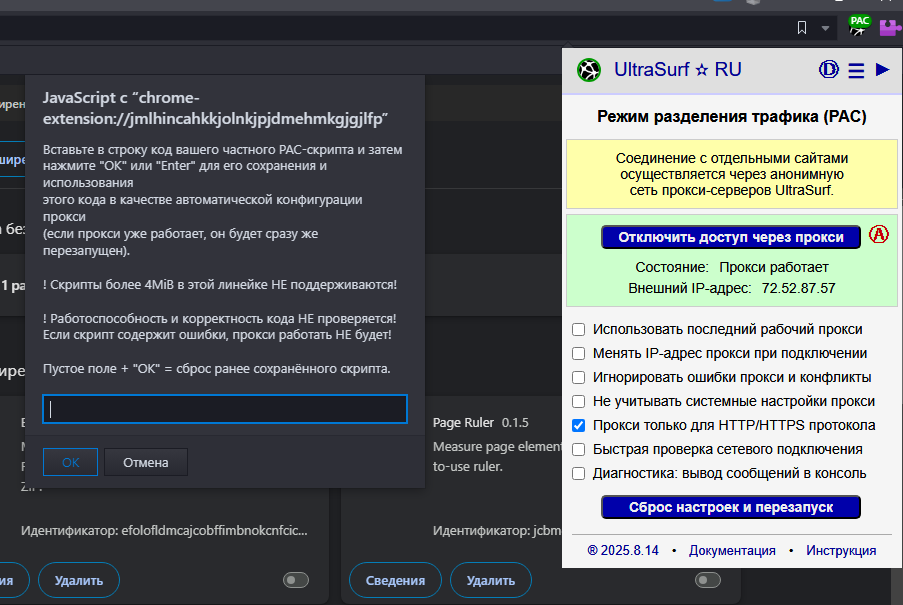

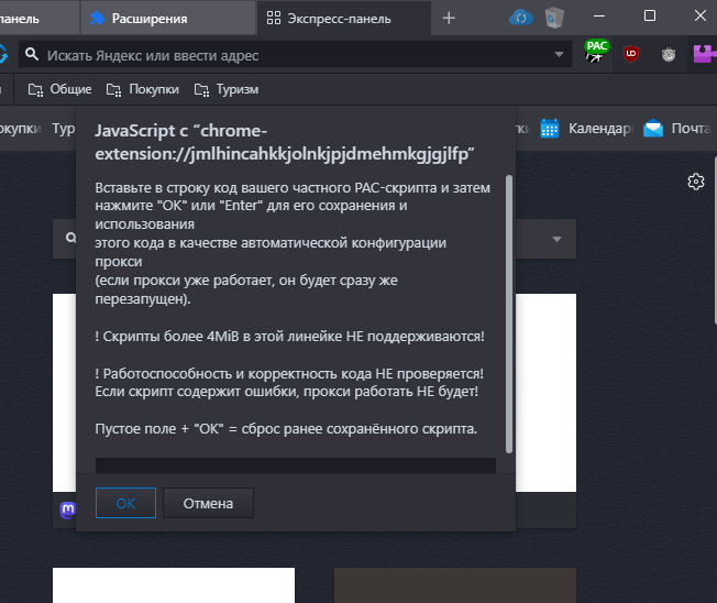

а какие окна-то? те которые я показал на скрине? я просто не особо понял
у меня 7.1 на компе и не хочется обновлять https://a.i.getapic.me/mjkk.png окна в центре появляются, но после первого открытия вот так потом https://qu.ax/aMBeD.gif окно расширения под UI как будто открывается это глюк прошел когда открыл окно другого расширения, пока не открыл так вот он не открывал
https://a.i.getapic.me/mjko.png если браузер сжать то окна показывает под ним да, это косяк вивальди чисто, потому что они свои рисуют окна, не забывай что ты находишься в так называемом app, это по сути расширение, тут может быть всё что угодно
и ты можешь окно расширения закрыть и оно останется открытым https://a.i.getapic.me/mjks.png ты про это говорил, когда думал что оно само должно закрываться? ну бред же, оно должно появляться поверх окна расширения, а то что у вивальди не так это потому что у него UI сделан в "расширении" по сути
и если запустить с ключом, то нормально всё https://a.i.getapic.me/mjkw.png

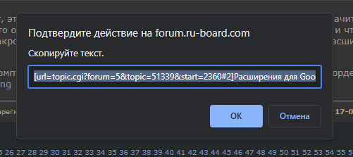

1. зачем??!! зачем копировать ИЗ промпта, если ты САМ туда (откуда-то) что-то вставлял? не проще сначала поправить "исходник", не?
2. а ты пробовал? вынимать скопированное ТОБОЙ (правильно/нет - тоже вопрос)) из промпта и вставлять хоть в тот же блокнот?
если п.2 = "не, не пробовал" - ну так попробуй.. а потом расскажи, что/как тебе пришлось "заново форматировать" (и непонятно зачем)..
на всякий случай - символы переноса строк и табы при копи/пасте в промпт СОХРАНЯЮТСЯ.. дальше рассказывать или "снят вопрос"?)
Все верно. И так же будет у меня, если я найду широкоформатный монитор, где места будет хоть .... жуй. И вот у вас ЕСТЬ это место.
А на 1366 px по Х в разрешении моего ноута - по ширине места нет. Почему - сам не пойму, но факт остается фактом.
greeple (пост)
Все верно. Именно про этот негативный эффект я и расписывался тут тоннами букв ))))
Ну и у меня это как-то само проходило пару раз - без открытия других окошек/расширений/меню .. или чего тут еще можно открыть.
greeple (пост)
Да, спасибо за проверку и подтверждение, что Я не сам совсем дурак))) Именно так и выглядит всё у меня обычно из-за малого размера разрешения экрана. Что ж, надеюсь в теме Вивальди Илья появится - и там ответит на пару встревоженных вопросов от нас....
greeple (пост)
Нет.
Закрываться должно было бы по моей логике главное окно: что на первой фотке справа нарисовано. Потому как этот ДОПОЛНИТЕЛЬНЫЙ
диалог запроса ввода индекса Источника РАС-скриптов - не требует какой-либо логики дальнейшего взаимодействия
с этим самым главным окном расширения. Но ок, про этот момент все дружно давайте забывать и не обсуждать его далее.
Будем считать тему про автозакрытие окошек - слишком необычной в рамках работы с этим расширением.
greeple (пост)
Странно, ибо если не брать во внимание ваш темный режим темы - у меня светлый,
в принципе у меня результаты не отличались при взаимодействии с расширением.
У вас же четко видно, что отличаются и в лучшую сторону. Странно...

motppc
как установить  UltraSurf в Эдж ?
Не включается
Всего записей: 394 | Зарегистр. 04-03-2012 | Отправлено: 18:53 17-08-2025
destiny_child
motppc (пост)
[HKEY_CURRENT_USER\Software\Policies\Microsoft\Edge\ExtensionInstallAllowlist]
"1"="jmlhincahkkjolnkjpjdmehmkgjgjlfp"
И спрячьте плиз картинку под тег more.
Всего записей: 5118 | Зарегистр. 01-04-2006 | Отправлено: 18:59 17-08-2025 | Исправлено: destiny_child, 19:54 17-08-2025
та же фигня, но у меня, почему-то, при том же "по Х" нет проблем с отрисовкой. и не было, иначе давно бы уже отловил/пофиксил..
так что косяки с наползаниями никак с шириной экрана не связаны, достаточно 400-600рх (±), шоб любой диалог аддона влез..
Закрываться должно было по моей логике главное окно: что на первой фотке справа нарисовано. Потому как этот ДОПОЛНИТЕЛЬНЫЙ диалог запроса ввода индекса Источника РАС-скриптов - не требует какой-либо логики дальнейшего взаимодействия с этим самым главным окном расширения.
про логику я уже сказал, она "немного не такая", её надо "принять и простить", потому что других вариантов управления нет*..
* "нет" - в смысле общей логики работы в окне попапа с кучей настроек..
Но ок, про этот момент все дружно давайте забывать и не обсуждать его далее. Будем считать тему про автозакрытие окошек - слишком необычной в рамках работы с этим расширением.
ну почему же так сразу "забывать".. попробуй убедить, что окно настроек ДОЛЖНО закрываться при вызове диалога (по твоей логике), но при этом КАК-ТО (непонятно как) оно должно остаться и быть управляемым.. я к тому, что если захлопывается родительское окно - диалог бесполезен, он НЕ может ничего никуда передать - родитель-то тю-тю, закрылся, со всеми вытекающими..

motppc
если "не взлетает" - кроме ид надо добавить ключ источника (локальные файлы) и (скорее всего) ключ разрешения манифеста мв2:
https://chromeenterprise.google/policies/#ExtensionManifestV2Availability
https://chromeenterprise.google/policies/#ExtensionInstallSources
