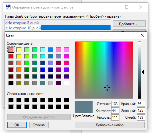

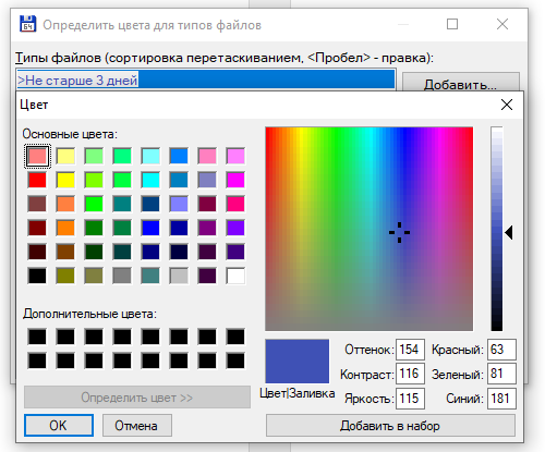

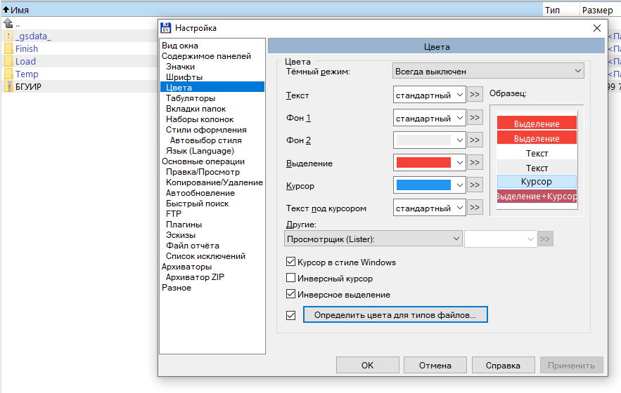

KobaBR
Можете подскажете по цвета, а то я не особо дизайнер
1) Так у меня выглядят панели
2) Так настроен фильтр на файлы "Не старше 3 дней"
2) Так настроен фильтр на файлы "Не старше 10 дней"
Может подскажите, цветовые гаммы, чтоб выделить данный фильтры, а то как-то без идей пока =(
+ можно ли кроме цвета ставить еще жирность и курсивность?
Всего записей: 416 | Зарегистр. 21-06-2007 | Отправлено: 18:21 11-02-2020
Avada
KobaBR
Курсива в TC вообще нет, жирность для цветовых групп использовать нельзя. А цвета каждый выбирает согласно фантазии и вкусу (а заодно и остроте зрения). Дизайнером тут быть не надо, и в запрашивании сторонних советов по таким делам смысла не вижу никакого.
