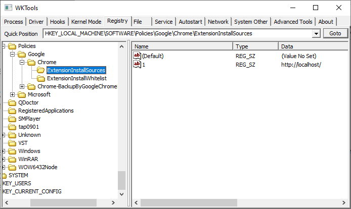

motppc
destiny_child
[HKEY_CURRENT_USER\Software\Policies\Microsoft\Edge\ExtensionInstallAllowlist]
"1"="jmlhincahkkjolnkjpjdmehmkgjgjlfp"
Работает
если "не взлетает" - кроме ид надо добавить ключ источника (локальные файлы) и (скорее всего) ключ разрешения манифеста мв2:
https://chromeenterprise.google/policies/#ExtensionManifestV2Availability
https://chromeenterprise.google/policies/#ExtensionInstallSources
Ничего из этого в официальном хроме больше не работает
[HKEY_LOCAL_MACHINE\SOFTWARE\Policies\Google\Chrome] "ExtensionManifestV2Availability"=dword:00000001
[HKEY_LOCAL_MACHINE\SOFTWARE\Policies\Google\Chrome\ExtensionInstallSources] "1"="http://localhost/*"
[HKEY_LOCAL_MACHINE\SOFTWARE\Policies\Google\Chrome\ExtensionInstallWhitelist] "1"="jcbijapgpppfimkgffifbkfcnhngfapd"
[HKEY_LOCAL_MACHINE\SOFTWARE\Policies\Google\Chrome\ExtensionInstallWhitelist] "2"="daeffknopeodebibbopcpiglgkehboib"
[HKEY_LOCAL_MACHINE\SOFTWARE\Policies\Google\Chrome\ExtensionInstallWhitelist] "3"="lbjjmemfaieeidpchenappmgcilehpjb"

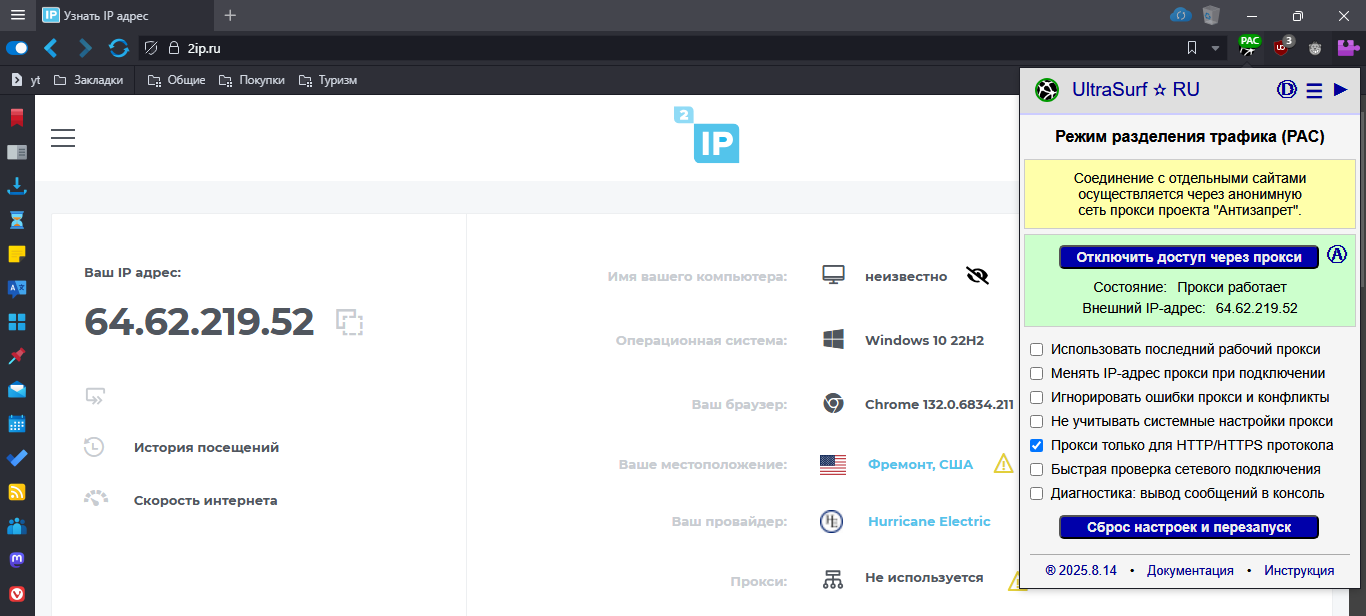

AlAvis
А в PAC то их основной домен у вас есть ? RU всего лишь зеркало с русификацией .
судя по скрину - достаточно внести "всего лишь зеркало" (что и сделано в дефольтном ч/с для "определителей ип")..
и там, под окошком аддона, всё чин-чинарём - мол, локация = фримонт, мол, пров = харрикейн и т.д..)))
сопссно, для "встройки" применяется простейший ч/с, чисто как сервисный, для "визуального контроля", что "типовой" пак встал как надо.
если ситуация как у тс - НЕ отображается ип И сайт НЕдоступен - при подключении пака (!!) = пак НЕ встал и НЕ является прокси.
причин - тыща и одна, начиная от движка браузера и кончая корректностью подгрузки скрипта (в данном случае - антизапретовского)..

destiny_child
И вот у вас ЕСТЬ это место.
А на 1366 px по Х в разрешении моего ноута - по ширине места нет. Почему - сам не пойму, но факт остается фактом.
этот скрин сделан на мониторе с разрешением 1366 на 768

motppc
так ты ведь про ежа спрашивал и я про него и сказал, в нём (в еже) пока еще статус этих ключей "тбд"..))
что касается фоток ключей реестра - гуглохром-то каким боком к ежу??? у ежа  СВОЯ ветка в реестре, ключи те же, но ветка-то = ДРУГАЯ!
если что - вот линки на мелкософтовый ман по гп:
https://learn.microsoft.com/ru-ru/deployedge/microsoft-edge-browser-policies/extensionmanifestv2availability
https://learn.microsoft.com/ru-ru/deployedge/microsoft-edge-browser-policies/extensioninstallsources

destiny_child
не просто не кажет - не открывается абсолютно - как будто заблокирован!
Это если РАС режим, а если ВПН - то открывается и показывает Америкосовское положение и адрес.
https://a.i.getapic.me/mjmd.png  тоже нормально всё с антизапретом
ps этот скрин тоже в 1366

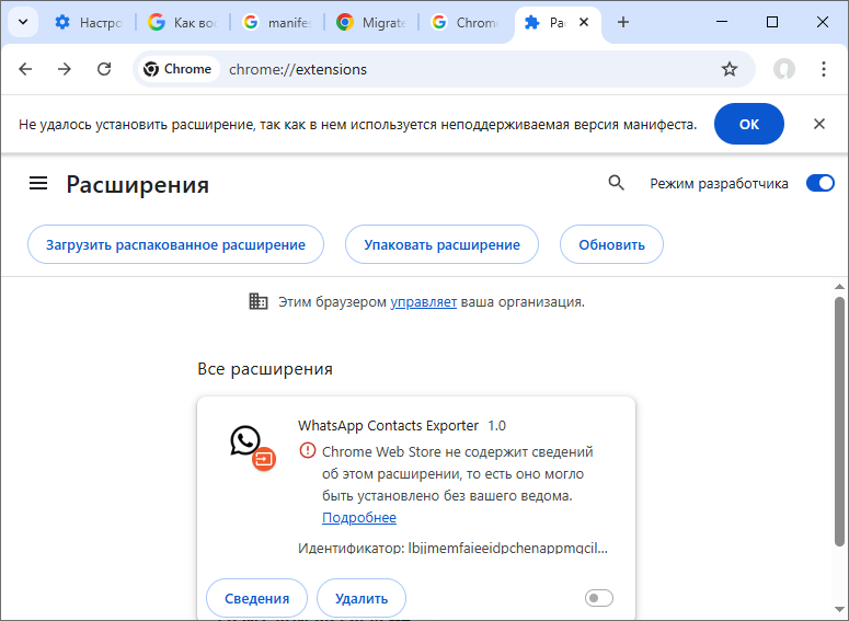

motppc
Мне и в хроме надо.
Но больше не работает в официальном хроме.
Только  загрузить распакованное расширение для V3 работает.
В MS Edge работает пока.
Всего записей: 391 | Зарегистр. 04-03-2012 | Отправлено: 21:48 17-08-2025
motppc
для этого есть ключи запуска Расширения для Google Chrome | Google Chrome Extension
Всего записей: 7761 | Зарегистр. 11-02-2020 | Отправлено: 21:52 17-08-2025
