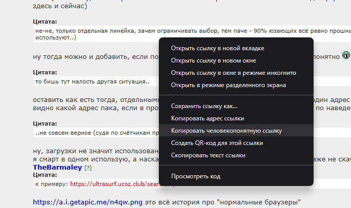

это же чисто из-за кодировки форума, если он будет в utf, то нормально будет же?
в коте кстати есть копировать "такие" ссылки https://a.i.getapic.me/n4up.png так она копирует обычную ссылку (я думал будет нормальная )
и в википедии копирует двумя кнопками две ссылки, (в клипдиаре) а чем они отличаются я не понял (с форума ссылку одну копирует на двух кнопках)
https://ru.wikipedia.org/wiki/%D0%92%D0%B8%D0%BA%D0%B8%D0%BF%D0%B5%D0%B4%D0%B8%D1%8F
ну ладно, проехали

выделяю там что то на кириллице
в "нашем" случае выделение как раз без проблем работает, а вот при "тыке" на такой ссылке браузер передаёт "кубики" 1:1..
и это правильно - есть урл, мало ли какие там символы зашиты, его дело телячье - ссылку взял и открыл "как есть".
т.ч. тут нужна именно ПРЕДобработка ссылок ДО того, как юзер с ними начнёт работать - тыкать/таскать/копипастить и т.д..
пока нет времени "вдумчиво" поковырять, кинул твой пост в "закладки", ты просто скажи - работает оно для форума? и кубики убирает?
Всего записей: 19278 | Зарегистр. 07-06-2006 | Отправлено: 04:01 29-08-2025
ну да, первый код работает, я проверял, в userscript просто кинул
