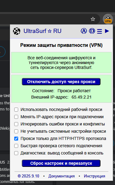

Обновил сегодня UltraSurf Pro, плашка иконки с текстом перекрасилась с зеленой в темно-оранжевую (без какого-либо изменения иного функционала, просто сменился цвет), это норм?
не норм. судя по номеру на скрине ниже версия крайняя, новее пока нет, т.ч. "рыжего" быть не должно.
вопчем, перепроверь версию (пкм на логотипе) или просто включи автообновление (там же, подсказка есть).
Вообще, логично было бы делать ее например зеленой при включенном прокси, оранжевой, если домен в исключениях и красной при отключении. Иначе без открытия окна расширки не понять, в исключениях он, или нет
обсуждалось уже, так сделано не будет, причины уже говорил - неоправданное распухание кода и общее замедление работы аддона (и браузера) только ради того, чтобы поменять двет бэджика (из-за необходимости добавки "отслеживания" урл каждой страницы на предмет вхождения в байпасс).

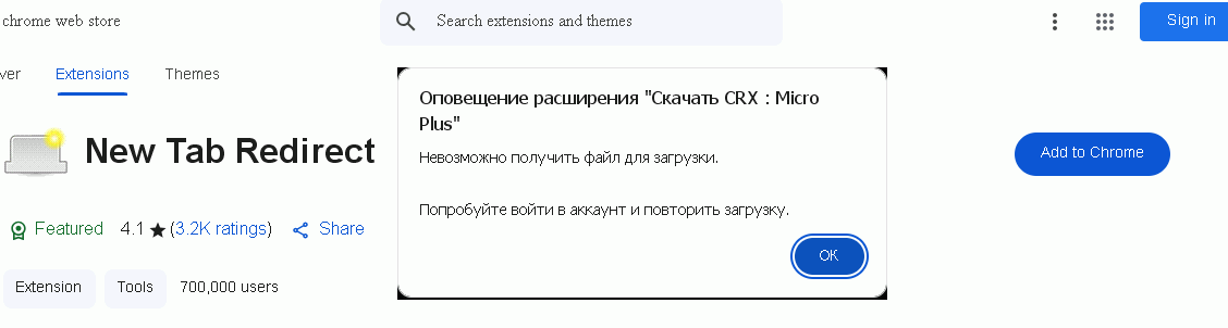

Kero1
именно на Supermium 132 вы не проверяли
ну так его и не было на момент выхода этой версии аддона..)
вчера да - не проверял, специально запускал не стал, будет время - проверю, отпишусь..
ничего не поменяла, кроме окошка ошибки
причин много может быть. тем паче - на скрине - другой аддон, поэтому, может быть, для его загрузки и нужна авторизация.

VV189
непонятно - а) откуда цитата и б) что конкретно "сломалось"
Цитата из вашего поста
Под "сломалось" имелся ввиду лишь цвет.
Раз на функционал не влияет, подожду следующую версию, обновлюсь со снятой галкой
Может поможет.

Всего записей: 19248 | Зарегистр. 07-06-2006 | Отправлено: 12:08 11-09-2025
..как и обещал [?] - очередной "фикс-пакетик" - UltraSurf VPN · RU 2025.9.10 [?] - для линеек SMART и COMBO
вот и до меня рыжык дошёл https://a.i.getapic.me/n96b.png
после закидывания crx поверх (после скачивания из расширения по кнопке)
автообновление вкл\выкл, позеленилось
мдаа... при Сталине такой херни не было
Всего записей: 7761 | Зарегистр. 11-02-2020 | Отправлено: 12:37 11-09-2025 | Исправлено: greeple, 12:39 11-09-2025
хз, я не могу воспроизвести все настройки кэширования и все условия юзания.
могу только сказать, что все запросы на проверку/загрузку обнов отправляются (теперь) с "антикэширующим довеском".
убедиться в этом можно на вкладке "сеть" в девтулзе, посмотри, что там при "рыжике" (если опять появится).
если какой-то браузер (или ещё что-то, хз что) "выпрямляет" такие запросы - ну увы, тут уж я ничем не помогу..
..в догонку - и попробуй кэш сбросить в арбузе, вот к бапке не ходи - в нём собака порыта..
Всего записей: 19248 | Зарегистр. 07-06-2006 | Отправлено: 13:18 11-09-2025

Kero1
возвращаясь к вопросу:
и с учётом обещания - про супермиум уже сказал - проверю попозже, отпишусь - проверил/отписываюсь:
1. подтверждаю - конкретно на супермиуме под вин хр с настройками получения имени, номера версии и описания = не работает.
2. подтверждаю - от опции "альтернативный запрос источника" на супермиуме не зависит - при тех же настройках = не работает.
3. если ВЫКЛ "запрос описания с сайта" + ВЫКЛ "номер версии от…" + если скачивать стоя на страницы гуглозина = работает.
4. при отлупах ошибок нет никаких нигде, ни в бэкенде расширки, ни в логах браузера на странице хроме/ехтеншн.
на 132-й версии движка, как уже сказал, аддон работает - выше писал про крайний цент. причём - со всеми опциями описания.
на 122-й версии (Ториум) под хр тоже всё работает - выше уже скрины приводил, но там нужен флаг "альтернативный…"
с чем связана нерабочесть воровайки в конкретном браузере (или его конкретной версии, возможно) - я без понятия, идей нет.
вопчем так. если воровайка нужна конкретно на супермиуме под хр - ВЫКЛ две опции и качай непосредственно со страниц CWS.
сопссно, всё это есть в факе/доке - рекомендую прочитать и понять - https://getcrx.ucoz.club/publ/7-1-0-12#cwsTroubles

Kero1
..однако, заела проблемка.. продолжил ковырять и снова:
чуть усложнил условия - завёл супермиум на 122-м двигле - те же в профиль, НЕ работает в тех же вариантах, что и на 132 движке.
...а потом я тупо включил впн + ВСЕ опции получения описания + опция "альтернативный…" = и тока в путь - всё качается как надо..
ну а дальше дело техники - завёл супера на 132-м двигле + ВКЛ впн в ультрасурфе = предсказуемо "всё ништяк", качает без проблем..))
короче.. я НЕ знаю, с чем связана такая "избирательность" именно супермиума (и 122 и 132 версии), но как вариант - включаем впн и...
так что сама воровайка тут точно "не при делах", хотя, конечно, в жизни бы не подумал, что такой "изъёжистый" способ нужен..)
хз, может, его "ангугледные" флаги как-то влияют, но это уже малоинтересно проверять, мне проще ультрасурф включить..)))
цент последний, настройки стандартные, ничего не менял и не затыкал, предыдущие версии и прошлую в том числе закидывал и не было рыжего, а тут кинул и появился
ну вот оно только сейчас и появилось, может как раз наоборот из-за него и сработало
теперь только при обнове следующей
как? на чём? ну это в след. раз

и ваще - если про вынос действий в меню значка говорить - это можно сделать, говорил уже, но смысла я не вижу - это = ДВА клика..)
но мы ведь турбу пилили именно как "однотыковый" режим, поэтому любые замены одного клика на ДВА - 1) пкм + 2) выбор - лишние..
ну и опять же - лишний апи, лишние разрешения, рост размера кода и пр.. не-не, не буду турбу ломать!)
..а вот доп.комбинации кроме нынешних альт/ктрл - это легко, хоть стопицот вариантов переключений, НО - с зажатым хоткеем..))

AkulaBig
теперь под ним подразумевается именно СМЕНА режима прокси (впн ИЛИ пак)
То-ли лыжи у меня не едут. АЛТ+ЛКМ не меняет ВПН на ПАК. Просто отключает ВПН или ПАК. Или я дзен не постиг?
Всего записей: 6825 | Зарегистр. 11-03-2003 | Отправлено: 10:36 12-09-2025
VV189
Да, это сработало. Снова зеленый.
а куда оно денется-то, запрос номера актуальной версии теперь (после антикэш-фикса) ВСЕГДА идёт в обход кэша, потому и..)
как понимаю - вся проблема (и не только у тебя) в том, что неправильно трактуется принцип работы автопроверяльщика. авточекер сам по себе НЕ обновляет версию, он только выставляет флаг свежая/нет, а вот когда ты накатываешь обнову поверх - вот тогда только этот флаг автоматом сбрасывается. и точно также он сбрасывается если ты ВЫКЛючаешь авточекер.
т.е. тут могут быть "нюансики" не только с кэшем, но и из-за порядка процедур - скажем, если ты узнал о выходе новой версии, скачал её И сразу (!) обновил = флаг "протухшести в любом случае должен сброситься и бэдж как минимум неделю (если авточекер = ВКЛ!!) НЕ будет зелёным - если не трогать кнопку чекера - автопроверка после обновы НЕ раньше чем через неделю сработает.
и "рыжик" может быть только если ты САМ проверил (!) версию, НО НЕ обновил её (если есть новая!) ДО следующего входа в настройки.
тут ведь как - вся эта "автоматика" рассчитана на то, что человек НЕ дёргает туда/сюда авточекер, а просто юзает аддон, НЕ думая о выходе "новья". и только в этом случае имеет смысл держать авточекер включенным. а если ты всё обновляешь сам - проще уж его совсем выключить, всё равно он "не успеет" отработать..))
AkulaBig
тут и то и другое, думается мне.. в смысле - и лыжи и дзен, оба-два-в-одном..
..точнее так - обе-три - лыж же две.. как и РЕЖИМОВ работы (теперь!) при щелчке по значку..))
короче.. вангую - ты ведь КАЖДЫЙ (!!) раз зажимаешь АЛЬТ - верно ведь??
а вот это как раз и НЕ нужно делать каждый раз (!), в отличие от контрола (для входа в ПУ - нужно КАЖДЫЙ раз - и это = логично)).
почему "НЕ" - да потому что АЛЬТ = ПЕ-РЕ-КЛЮ-ЧА-ТЕЛЬ! и он предназначен для РАЗОВОГО действия, как галка в настройках..)
т.е. если ты ОДИН раз зажимаешь альт = это состояние ЗАПОМИНАЕТСЯ и дальше будет применяться именно оно, ты = задал режим!
а вот если ты КАЖДЫЙ раз держишь альт - ну так фигли удивляться-то, что он КАЖДЫЙ раз меняет один режим на другой!))
всё так?
..если что - в очередной раз скажу - вся загвоздка в нежелании внимательно ман прочитать.. отсюда и лыжи и дзен..))
....упреждая "подрыв" - мы ведь только что говорили о подсказке - когда ты ПЕРЕКЛЮЧАЕШЬ режим - она тоже изменяется!
и эта подсказка ясно говорит о том, что БУДЕТ, если ты опять альт зажмёшь.. а "будет" именно переключение, это ж очевидно..)
это ж "железяка тупая", как заложено - так и едет..
