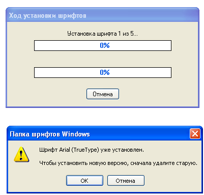

AkulaBig
шрифт не заменяется?
Шрифт заменяется, но как-будто он не юникодовский. Квадратики так и остаются.
на "тестовой" системе тупо заменить файл шрифта и перегрузить - ни разу не проблема..
Фиг там. Шрифт надо сначала удалить. На его место скопировать новый. И как только ss я удаляю, он сразу-же новый появляется. Видимо sfc срабатывает.

AkulaBig
перезагрузка системы делалась?
я к чему - винда ведь "на лету" только новый шрифт примет (вроде как, во всяком случае для хрюнделя я это правило так понимаю).
про сфц - в архиве шрифты с подписями от мс, должно принимать без проблем. и да - удалять не надо, надо подтвердить замену файла.

AkulaBig
Делалась. Не помогает.
В том-то и дело, Проводник пишет, что перед установкой нового шрифта надо удалить старый. Заменять не дает вообще.
Всего записей: 6825 | Зарегистр. 11-03-2003 | Отправлено: 08:34 15-10-2025 | Исправлено: AkulaBig, 08:38 15-10-2025
AkulaBig
проводник, говоришь.. ну ладно, пойдём через него - мой компьютер + встать на папку "шрифты" в панели управления..
выбрать в меню "файл - установить шрифт", пролистать до распакованной папки, выбрать и, включив галку копировать, нажать "ок".
и всё, никаких вопросов по замене нет. во всяком случае, спецом только что повторил "процедуру" и у меня их не было..
..ха! ещё раз повторил - ага, выдало диалог (причём - БЕЗ кнопки "отмены"), нажал ок и всё.. чудны дела..%/
ну да бог с ним, это уже не суть важно, главное - понятно как "квадратики" фиксить..)
