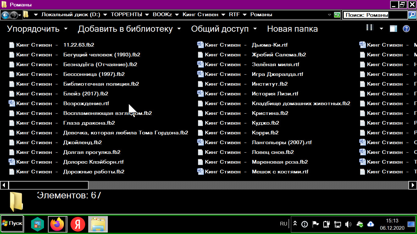

Привет!
Реально ли в данной прогамме создать и сохранить в текстовом формате (не html)
список находящийся в определенной папке файлов?
Список также не должен содержать расширения.
Как сделать?
Пользуюсь плагином" Catalog Maker plugin" - архиваторный плагин.  Вывод списка файлов в файл. На выбор - имя, расширение, размер, дата, .... Сортировка (имя, расщирение, дата,...).

Rapunzi
А ещё можно поставить TCIMG.

Rapunzi
Если без плагина.
Ctrl+A, Ctrl+M, оставить маску [N] для имени, убрать маску [E] для расширения, F10, Редактировать имена..., Сохранить файл под нужным именем, Выйти из редактора, Отмена, Закрыть (без Выполнить).
