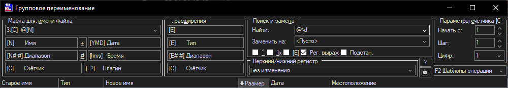

Красным показано, как мне нужно переименовать файлы:
1. Убрать через регулярку цифры в начале файла
2. Вставить счетчик с префиксом "3.
Я что-то делаю не так или TC неправильно распознает?

В поле "Найти:" пропишите ->
^[^a-zа-яё]
Что-то я погорячился, не заметил некоторые условия, так что не подойдёт данное решение.
Если у вас в исходных файлах в начале имён присутствует только одна цифра и пробел, котрые надо заменить, то можно можно решить не применяя область "Поиск и замена".
В поле - "Маска для имени файла" введите:
3.[C] - [N3-]
Данная маска исключит из имён выделенных объектов первые два символа + будет добавлен необходимый вам счетчик.

ищите любую цифру, а не только в начале, насколько я вижу.
и адских размеров картинки в форум вставляете....

Дело в том что цифра счетчика попадает под регулярку и удаляется
@ - любой знак для подстановки которого нет перед цифрами в именах файлов

если для регулярки, то попробуйте в своём выражении перед \d поставить ^
а в поле замены - 3.
хотя, решение предложенное выше Abel11 мне кажется более правильным.
