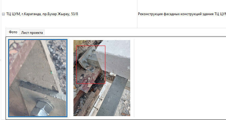

Спасибо за ответ, с данными проблем нет, я их отбираю и отображаю в гриде, но никак не могу понять как мне открыть конкретную картинку, по которой я щёлкнул.
Вот, например, две картинки в гриде, как мне открыть вторую?
UPD.
Получил ответ от поддержки:
procedure TMasterDetailDemoMainForm.cvPhotosEditDblClick(
  Sender: TcxCustomGridTableView; AItem: TcxCustomGridTableItem;
  AEdit: TcxCustomEdit);
var
  AImage: TcxImage;
begin
  inherited;
  if AEdit = nil then
    Exit;
  if not (AEdit is TcxImage) then
    Exit;
  AImage := TcxImage(AEdit);
//  AImage.SaveToFile;//if you wish to use the dialog
  AImage.Picture.SaveToFile('D:\WorkProjects\Check\!new137\test.jpeg');
end;
Но при этом свойство Editing должно быть true
