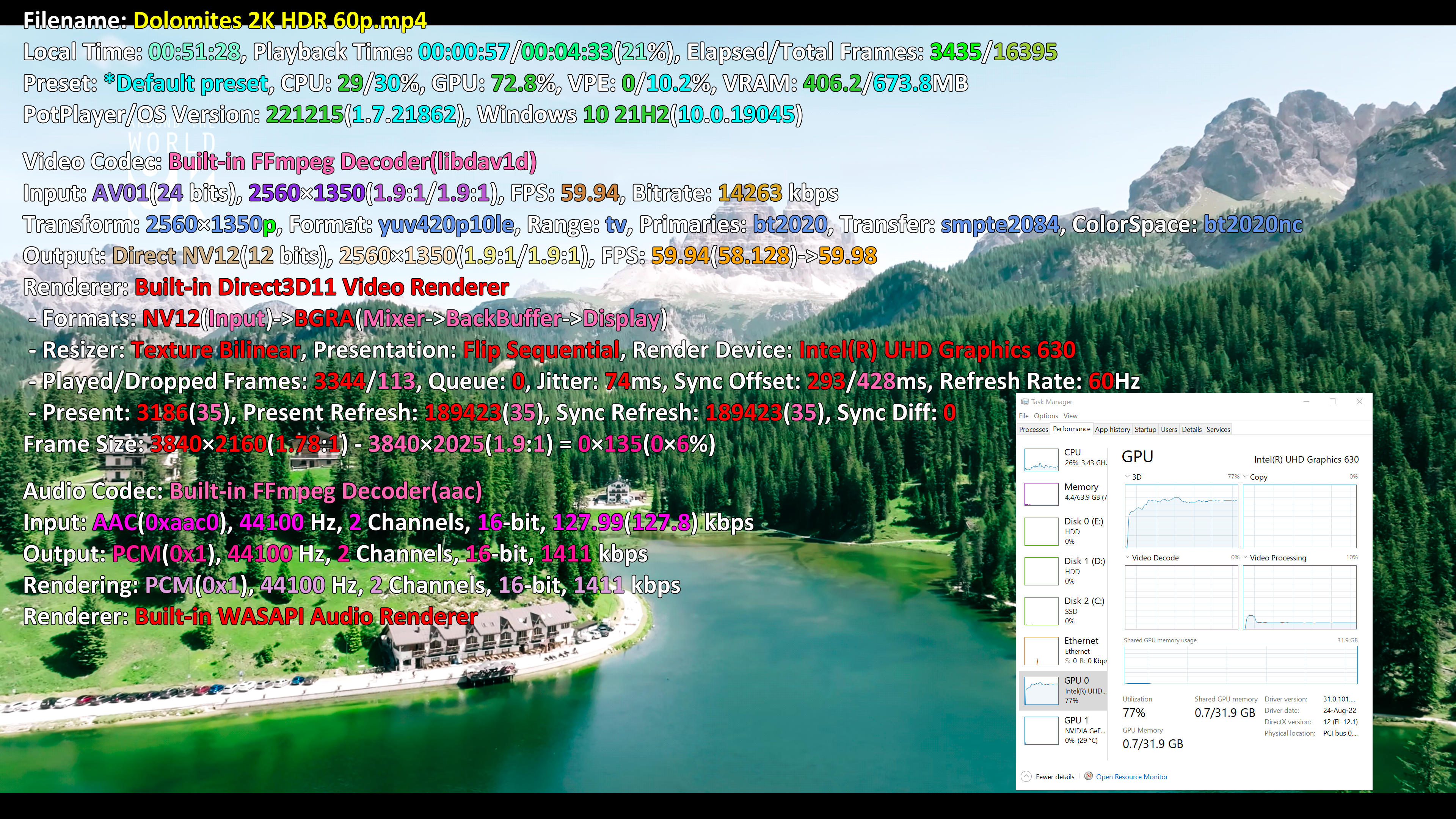

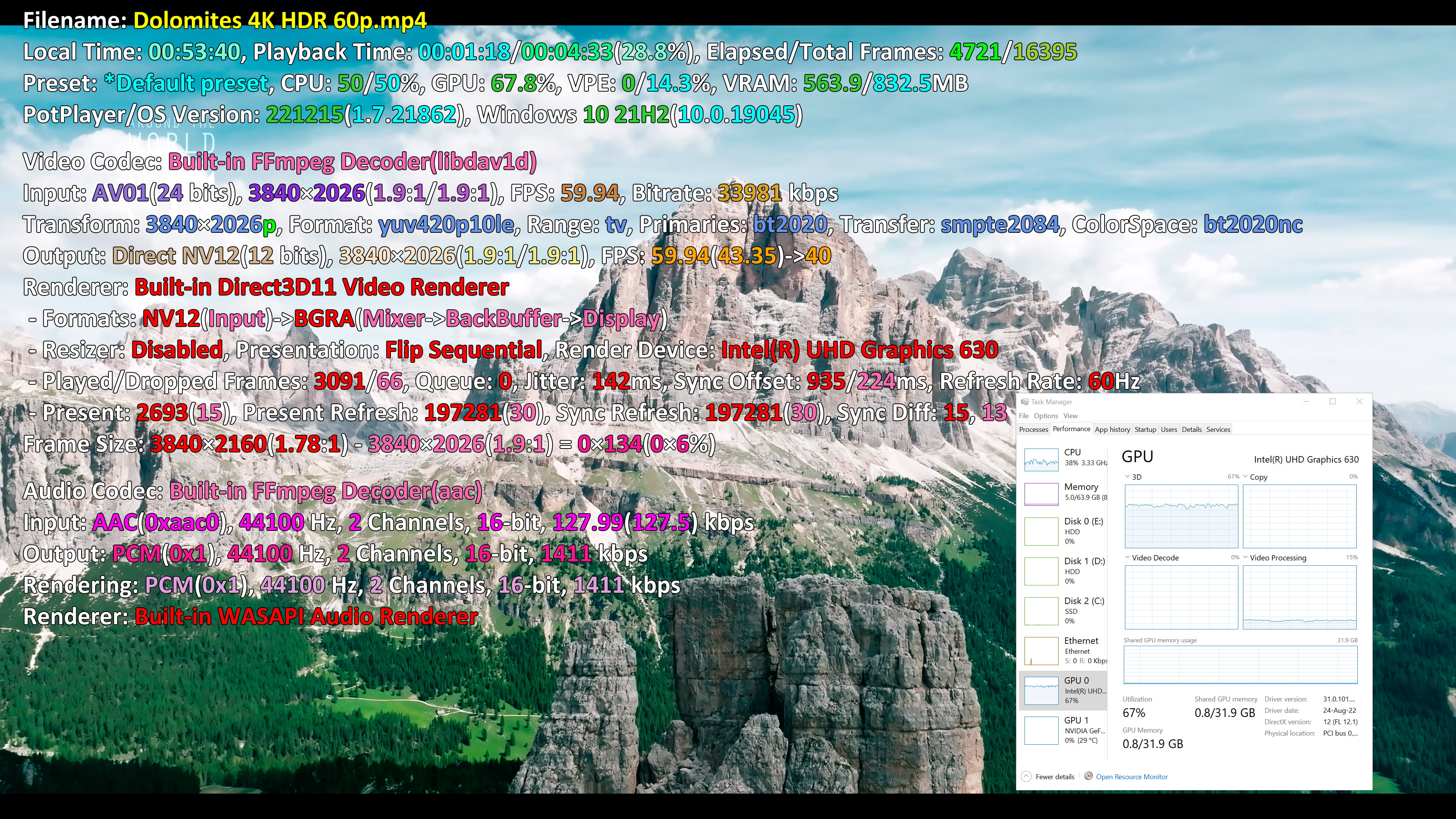

    Более-менее устаревший Intel 10 поколения c UHD Graphic 630. Ютубный видосик av1. C 2k60fps справляется, с 4k - фиаско. На сегодняшний день лучше уже не приобретать.
    медиа-инфо 2k
    медиа-инфо 4k
