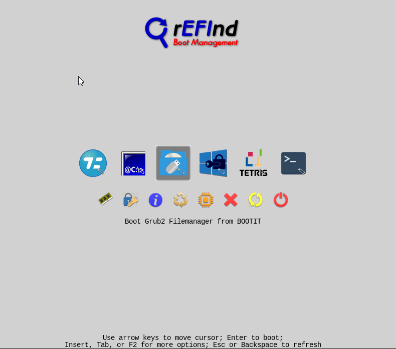

    Там кстати можно делать скриншоты в rEFInd и в grub2 Filemanager, если нажать  LCtrl + LAlt + F12
    Используется драйвер https://github.com/LongSoft/CrScreenshotDxe

    А,что,собственно в этом файле содержится ? т.е.,как я понял,конфугурационный файл,всё-таки BCD,а это,типо само бутменю,что-ли ?
    Собственно,допустим загрузчик из этого архива заработает,как мне образы-то свои туда подкинуть ? ааа,т.е. там о5 фм будет и надо просто вручную их выбирать ? блин,ну...ну хоть так
    А как-то аналогично с граб4дос не сделать менюшку ?
    Типо этот загрузчик будет и под бивес и под уефи ? что-то сомневаюсь,что PBR бутсектора я бы вообще увидел флешку в бивесе,не то,что загрузился с неё...
    Ах да и ещё один дополнительный вопрос - вчера пол ночи потратил на то,чтоб проверить флешку на работоспособность именно под UEFI,но все подобные проги только BIOS предлогают...есть какой-нибудь рабочий вариант на примете ?
